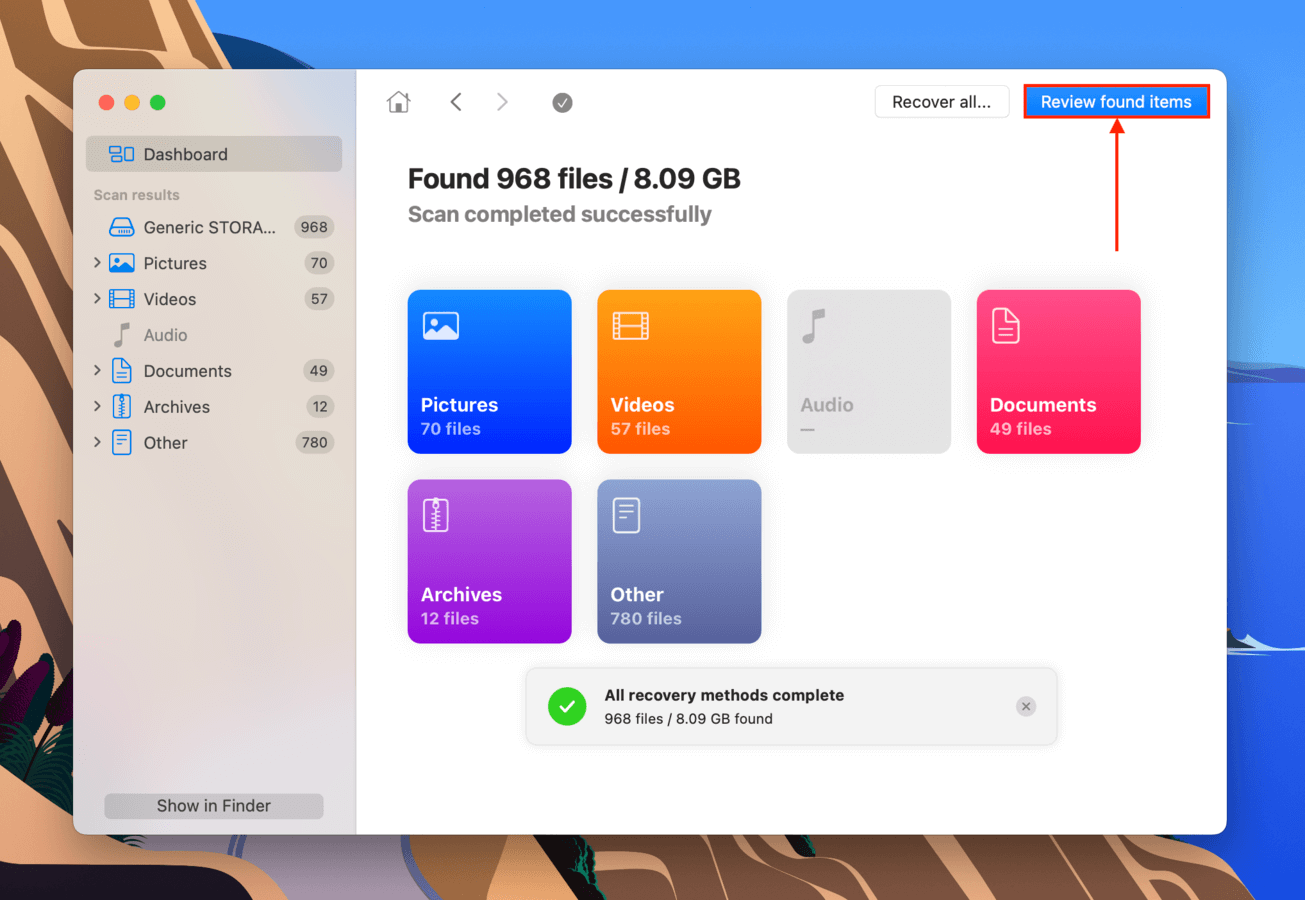

  4. Wacht tot Disk Drill klaar is met het scannen van je SD-kaart. Zodra het klaar is, klik op Beoordeel gevonden items .
    Reviewing Disk Drill's recovered SD card files

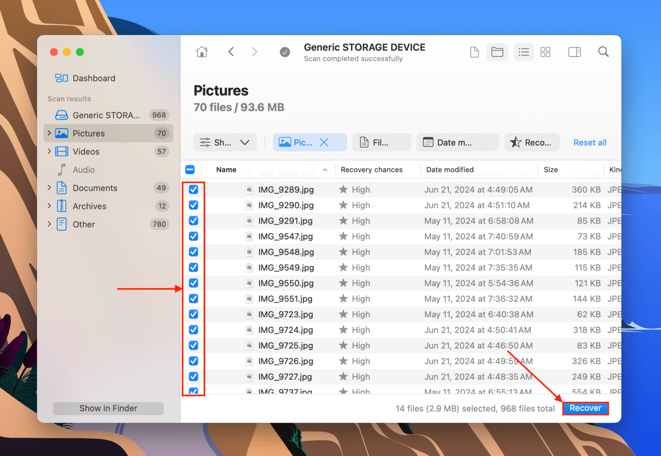

  6. Zodra je de bestanden hebt gevonden die je wilt herstellen, selecteer je ze door op de vakjes in de meest linkse kolom te klikken. Klik daarna op de Herstellen knop.
    Selecting SD card files for Disk Drill to restore

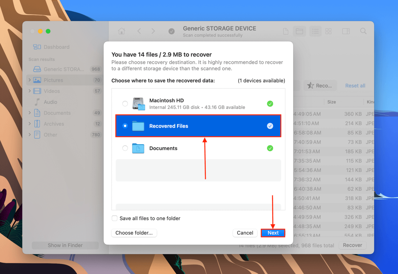

  7. Selecteer in het dialoogvenster dat verschijnt een locatie op je Mac (niet je SD-kaart) waar je wilt dat Disk Drill de herstelde bestanden opslaat. Klik ten slotte op Volgende .
    Choosing a destination folder for the recovered SD card files
Zodra het herstelproces is voltooid, vind je je herstelde bestanden terug op de locatie die je in stap 7 hebt geselecteerd. We raden aan om je herstelde videobestanden onmiddellijk te testen en ervoor te zorgen dat ze afspeelbaar zijn.
