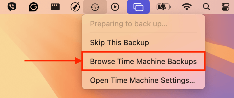

Passaggio 2. Fai clic sull’icona di Time Machine nella barra dei menu e seleziona Sfoglia i Backup di Time Machine .

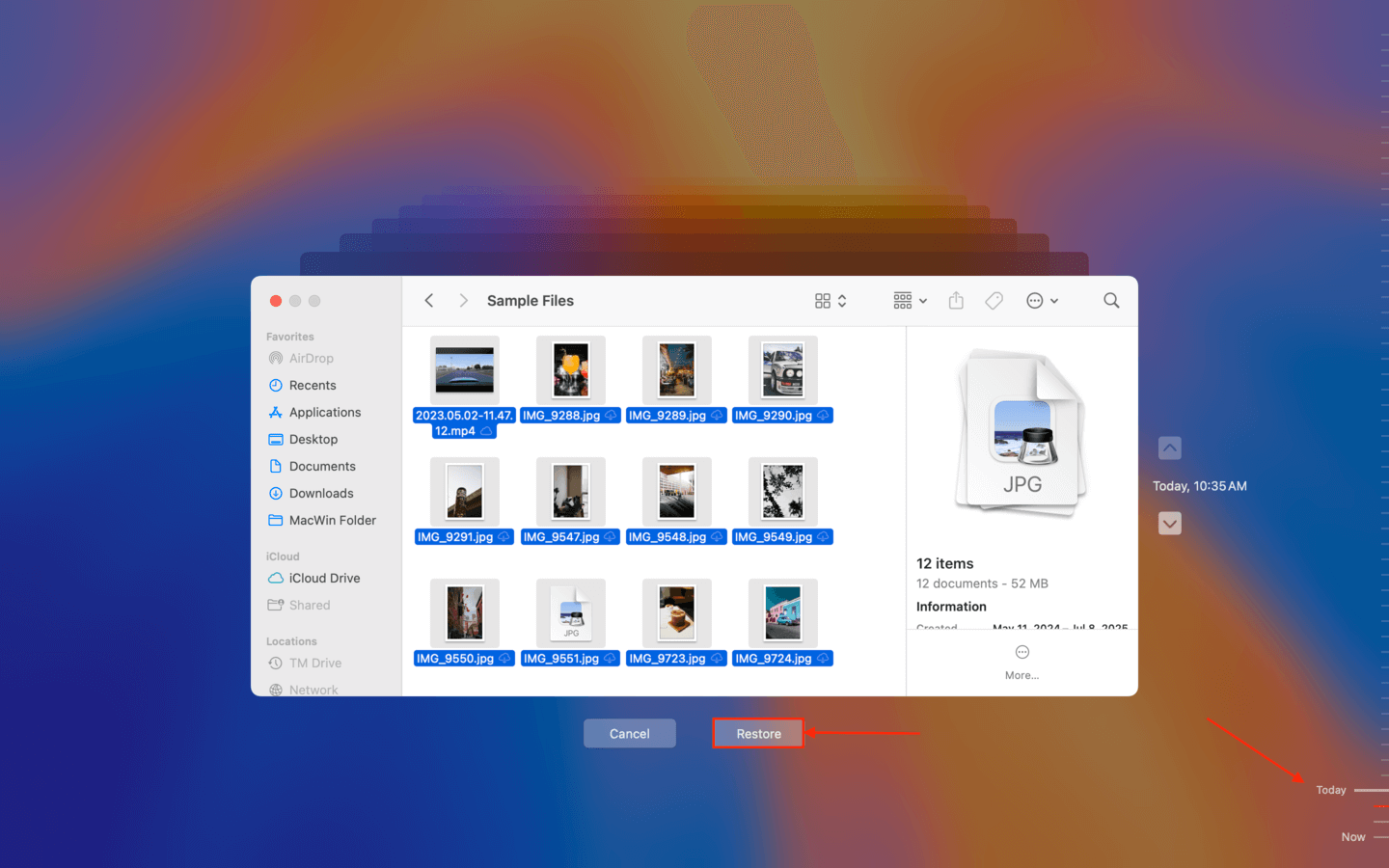

Passaggio 3. Seleziona i file che desideri recuperare. Utilizza la linea temporale sul bordo destro dello schermo per trovare la versione più recente dei tuoi file.
Passaggio 4. Clicca Ripristina per ripristinare i file selezionati.

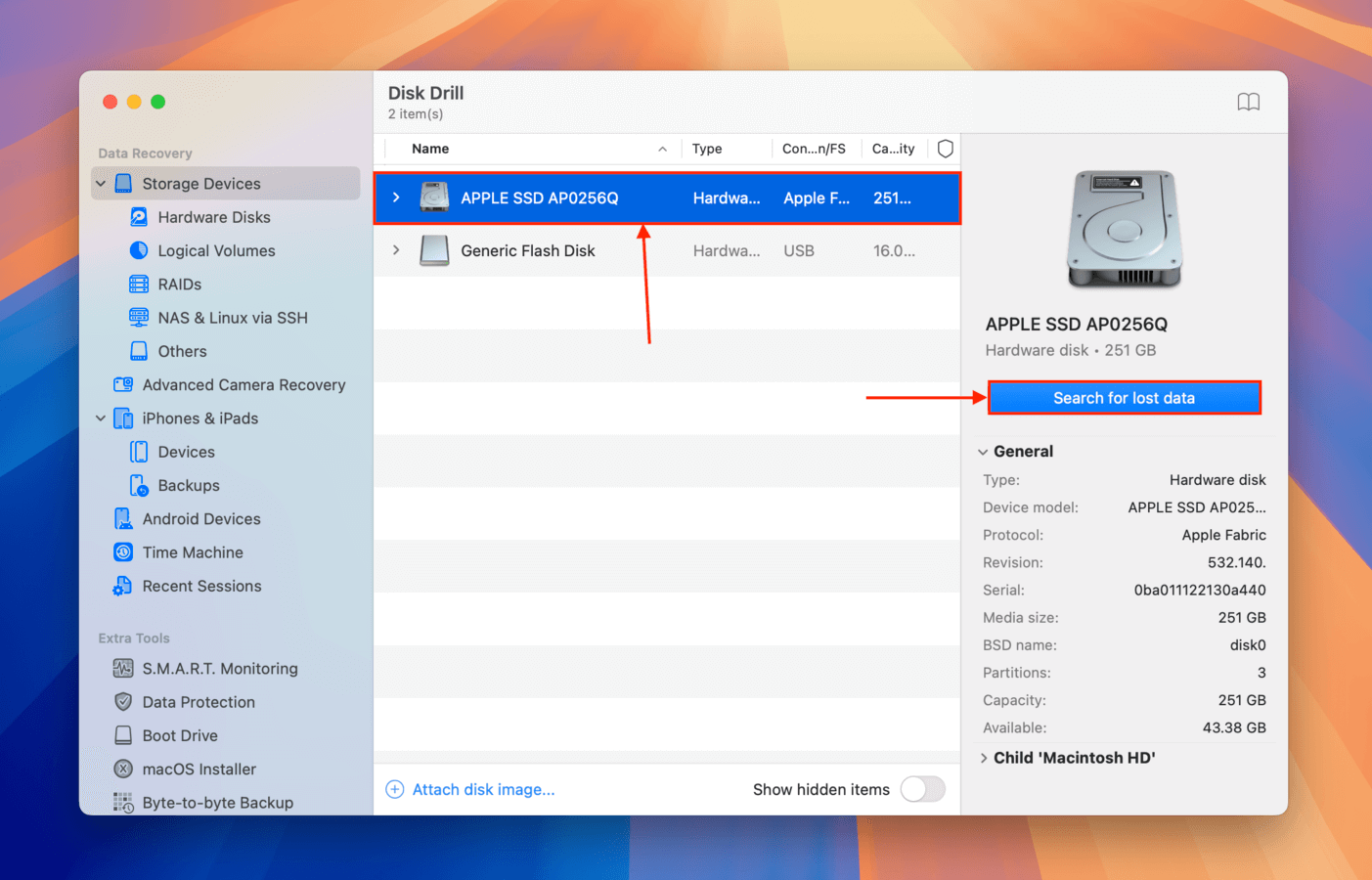

Passaggio 2. Avvia Disk Drill, seleziona l’unità in cui erano memorizzati i tuoi file e fai clic su Cerca dati persi .

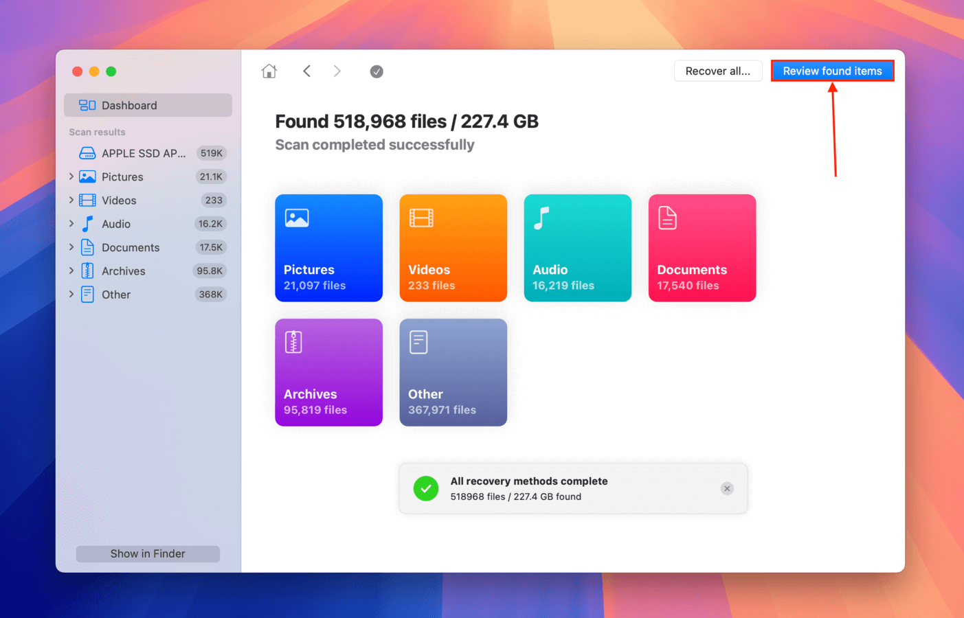

Passaggio 3. Una volta terminata la scansione, fai clic su Rivedi elementi trovati .

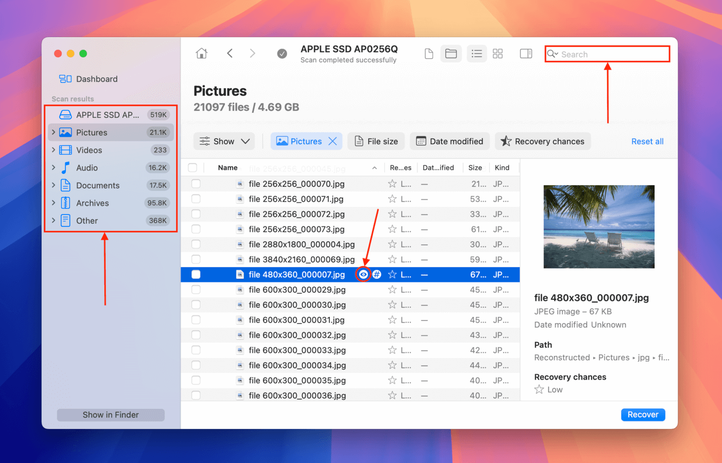

Passaggio 4. Sfoglia i tuoi file. Puoi utilizzare i filtri e la funzione di ricerca per farlo più velocemente, oltre a visualizzare l’anteprima cliccando sul pulsante a forma di occhio che appare quando sposti il puntatore su un file.

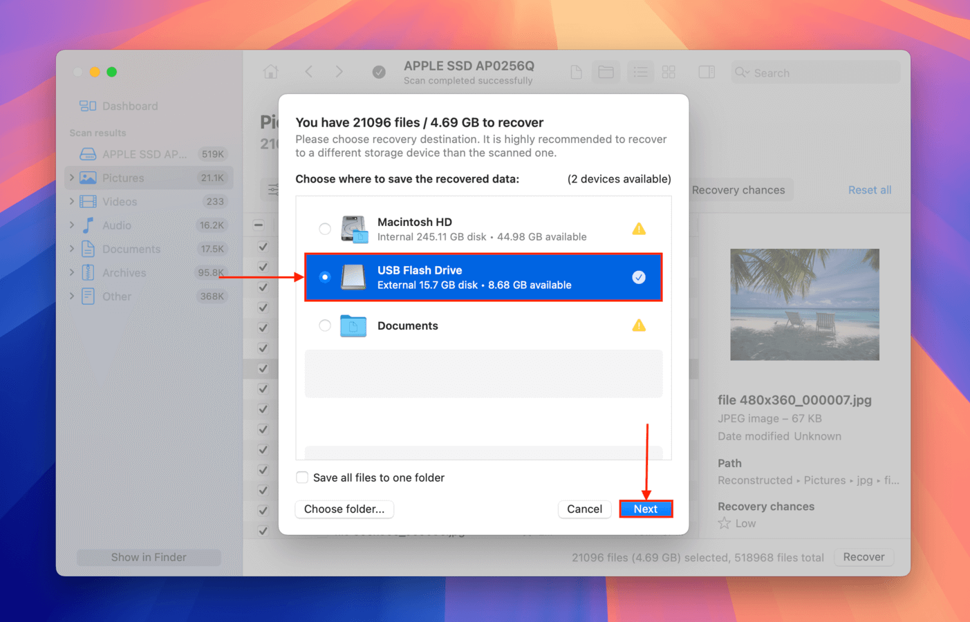

Passo 5. Selezionare i file che si desidera ripristinare e fare clic su Recupera .
Passaggio 6. Scegli una posizione diverso dall’unità dove desideri che Disk Drill salvi i file recuperati. Successivamente, clicca Avanti per avviare il processo di recupero.
