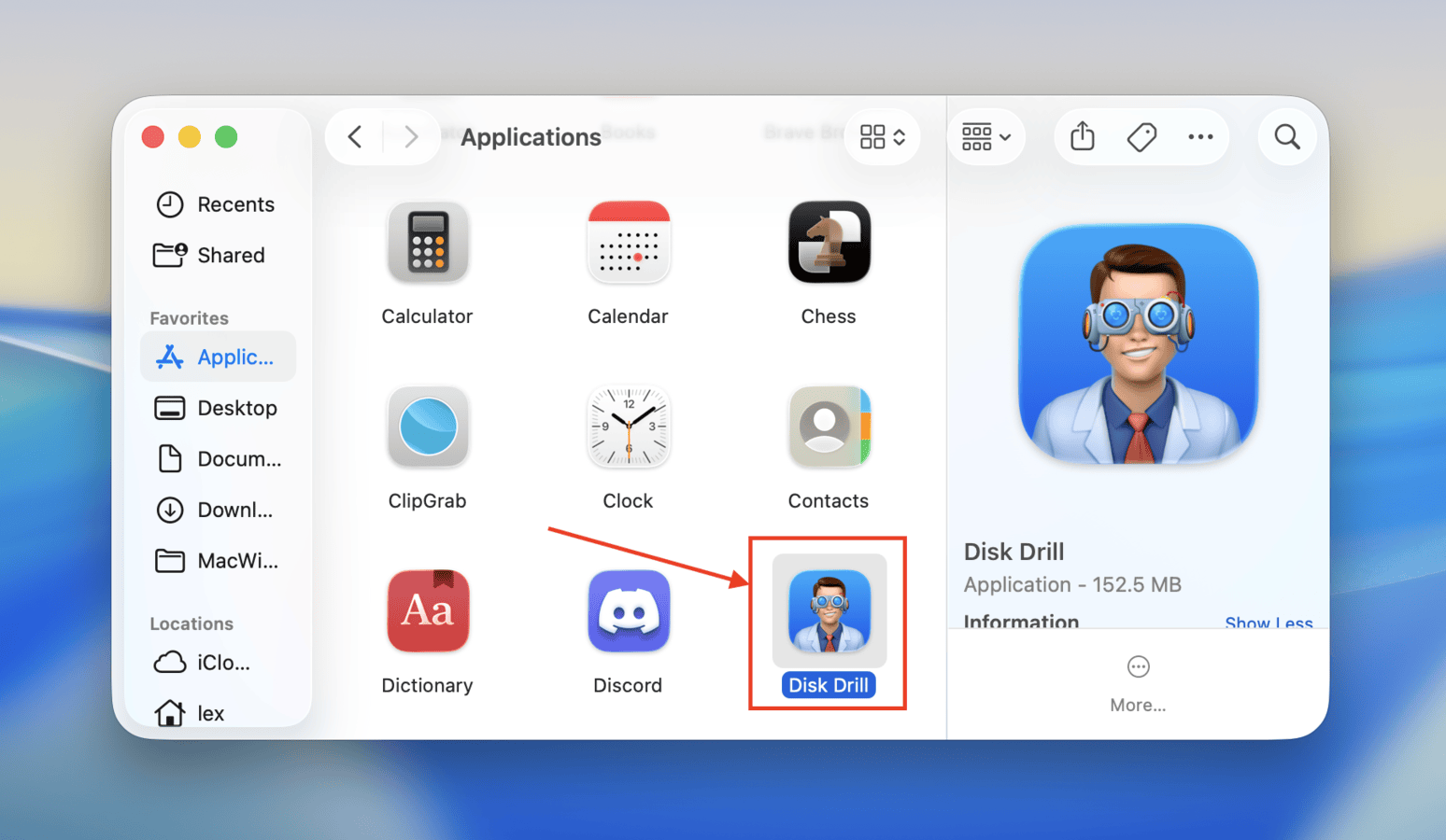

第 2 步。將您的硬碟連接到您的 Mac,並啟動 Disk Drill(Finder > 應用程式)。

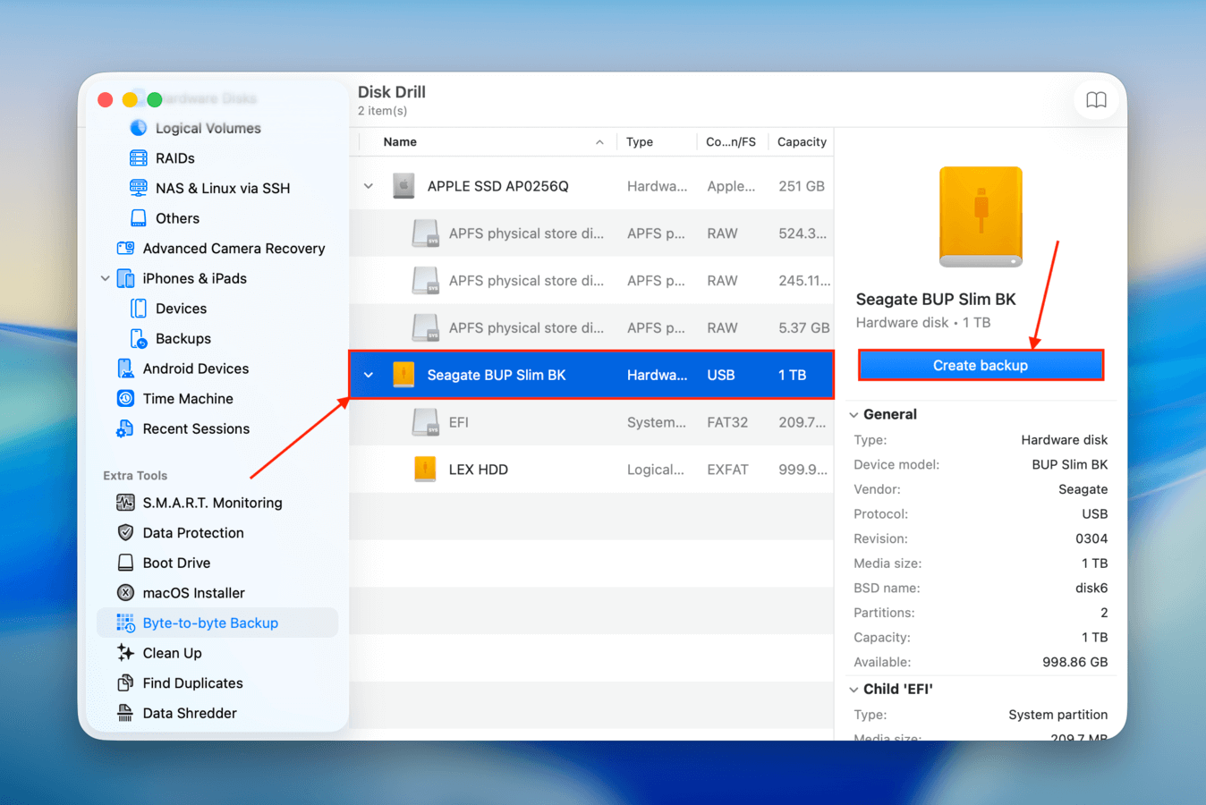

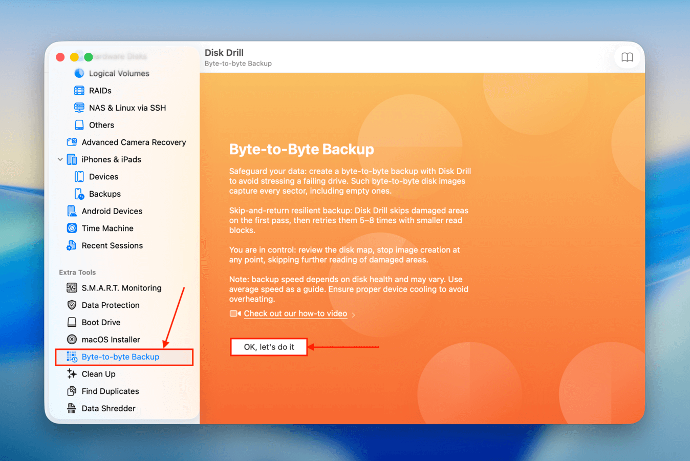

步驟 3.在左側邊欄中的額外工具部分選擇 位元備份 。點擊 好,讓我們開始吧 。

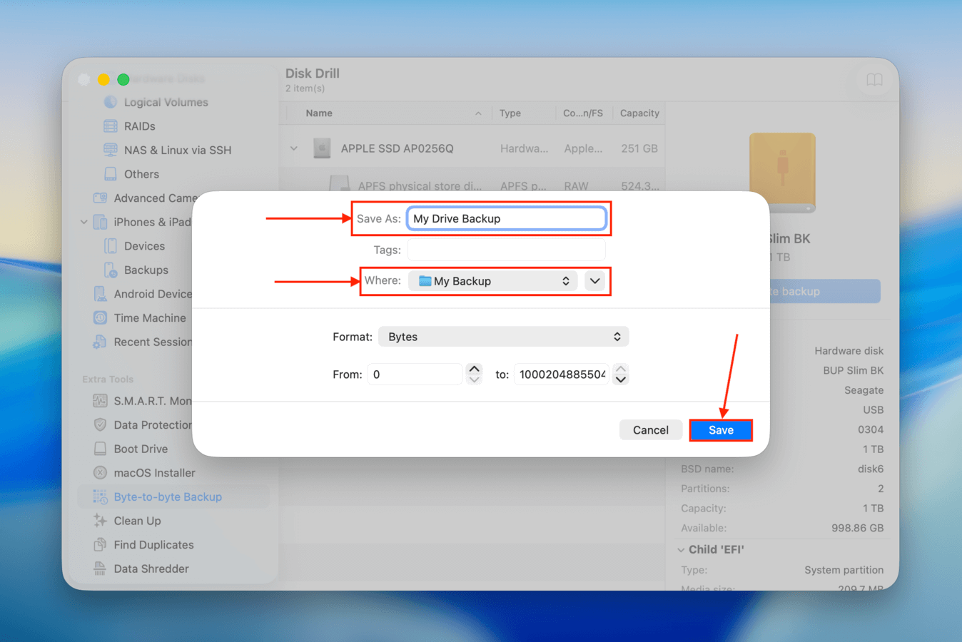

步驟4.選擇您的磁碟並點擊 建立備份 。
步驟 5。在出現的對話框中,為您的影像備份檔案命名並將其儲存到 Mac 上的資料夾中。備份建立完成後,返回 Disk Drill 的初始視窗。此時,您也可以安全地退出未初始化的磁碟。

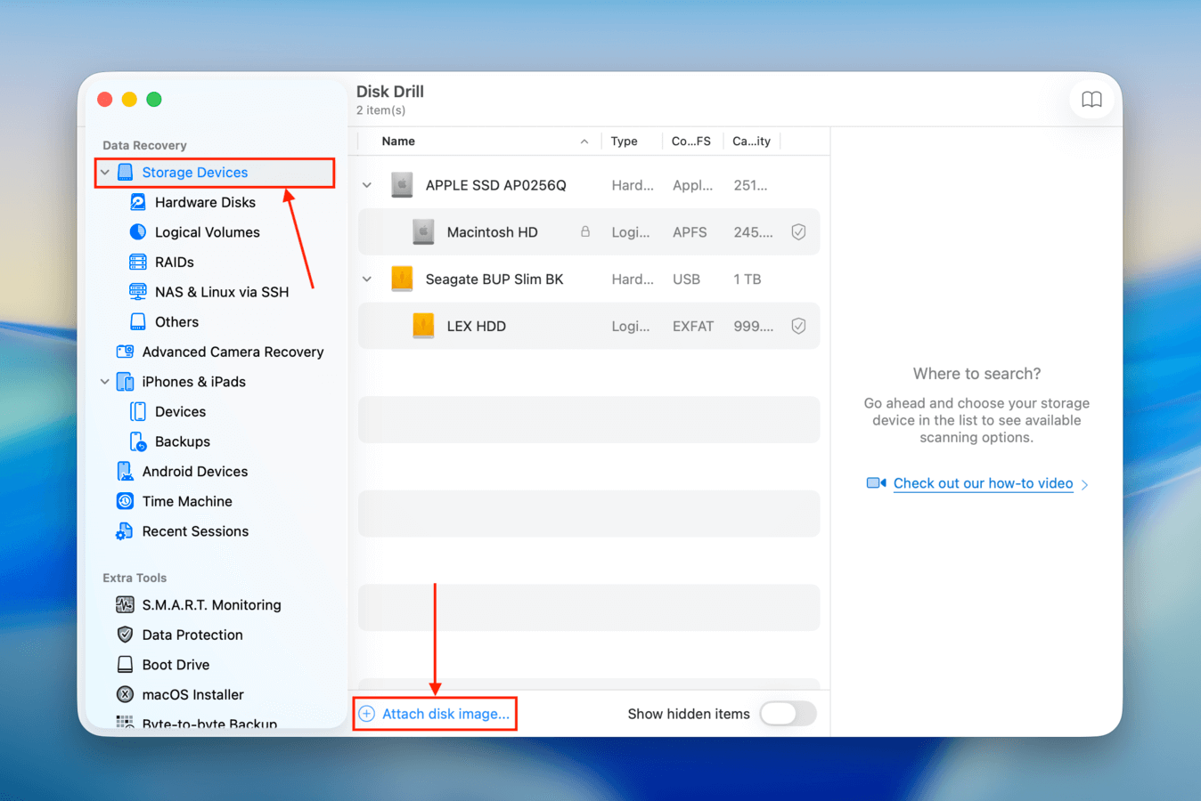

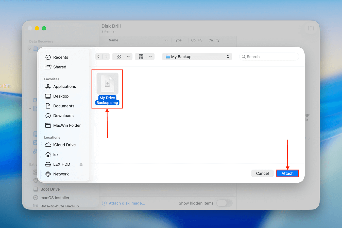

步驟 6.點擊在左側邊欄的資料恢復部分下面,點擊視窗底部附近的 附加磁碟映像檔… 。
第 7 步。找到您的映像備份,選取它,然後點擊 附加 將其新增到磁碟機清單中。

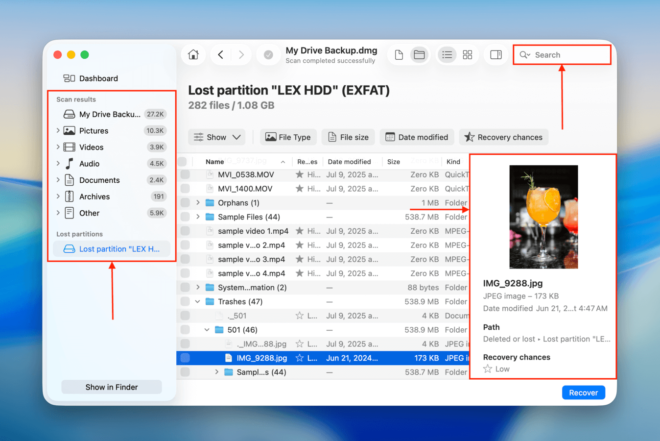

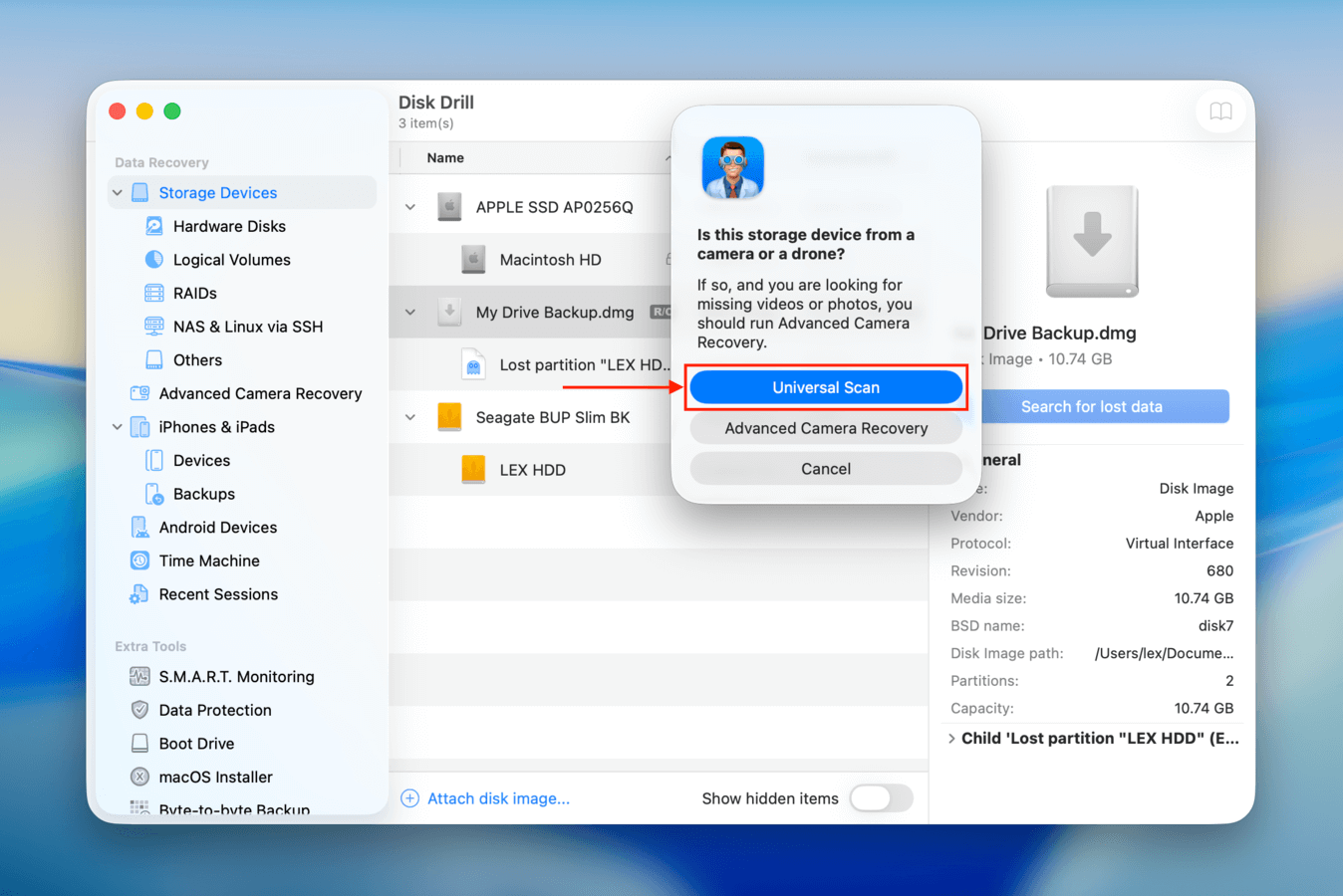

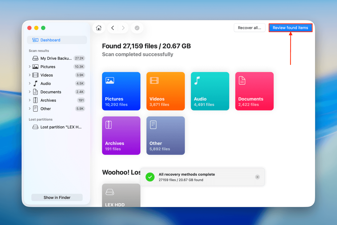

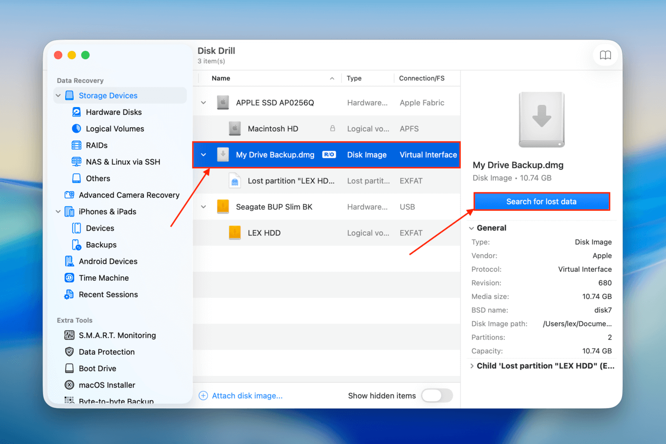

第 8 步。從磁碟清單中選擇備份磁碟映像檔,然後點選 搜尋遺失的資料 。

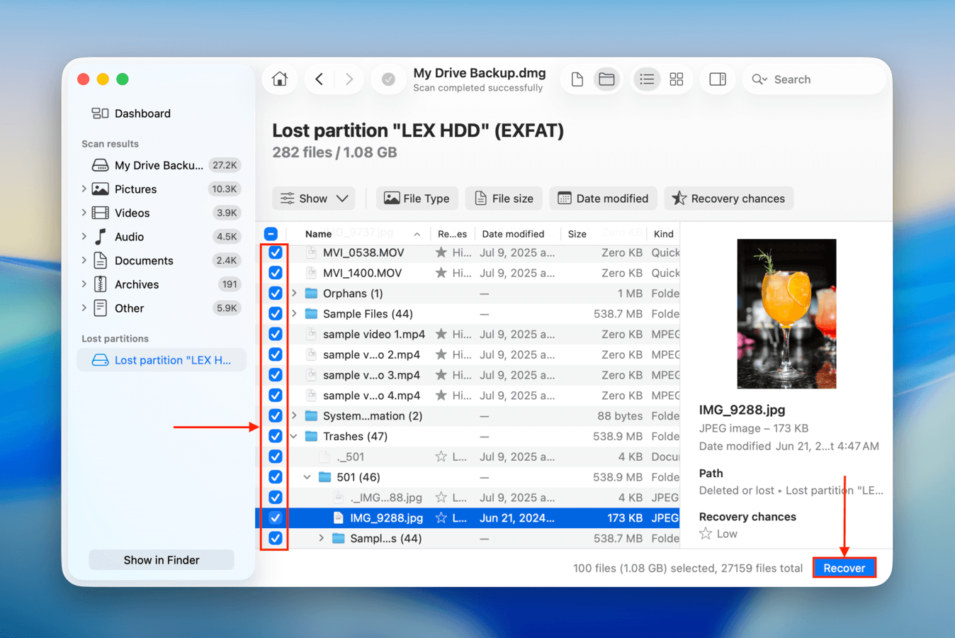

第 9 步等候掃描完成後,點擊 檢閱找到的項目 。
步驟10.在此視窗中,您可以透過檔名或副檔名搜尋特定檔案,或是依類型篩選找到的檔案。您也可以將滑鼠指針懸停於檔案名稱旁並點擊出現的眼睛按鈕來預覽檔案。
步驟 11.使用最左邊欄的方框來選擇您想要復原的檔案,然後點擊 恢復 。若不選擇任何項目並點擊 恢復所有 ,您可以恢復所有檔案。

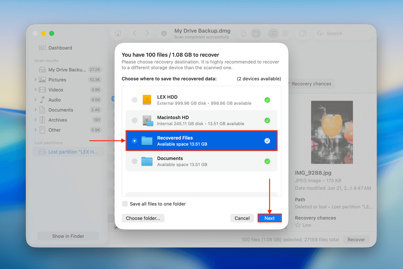

步驟 12。選擇一個在您的 Mac 上的位置,讓 Disk Drill 存儲已恢復的文件。然後,點擊 下一步 以繼續恢復。

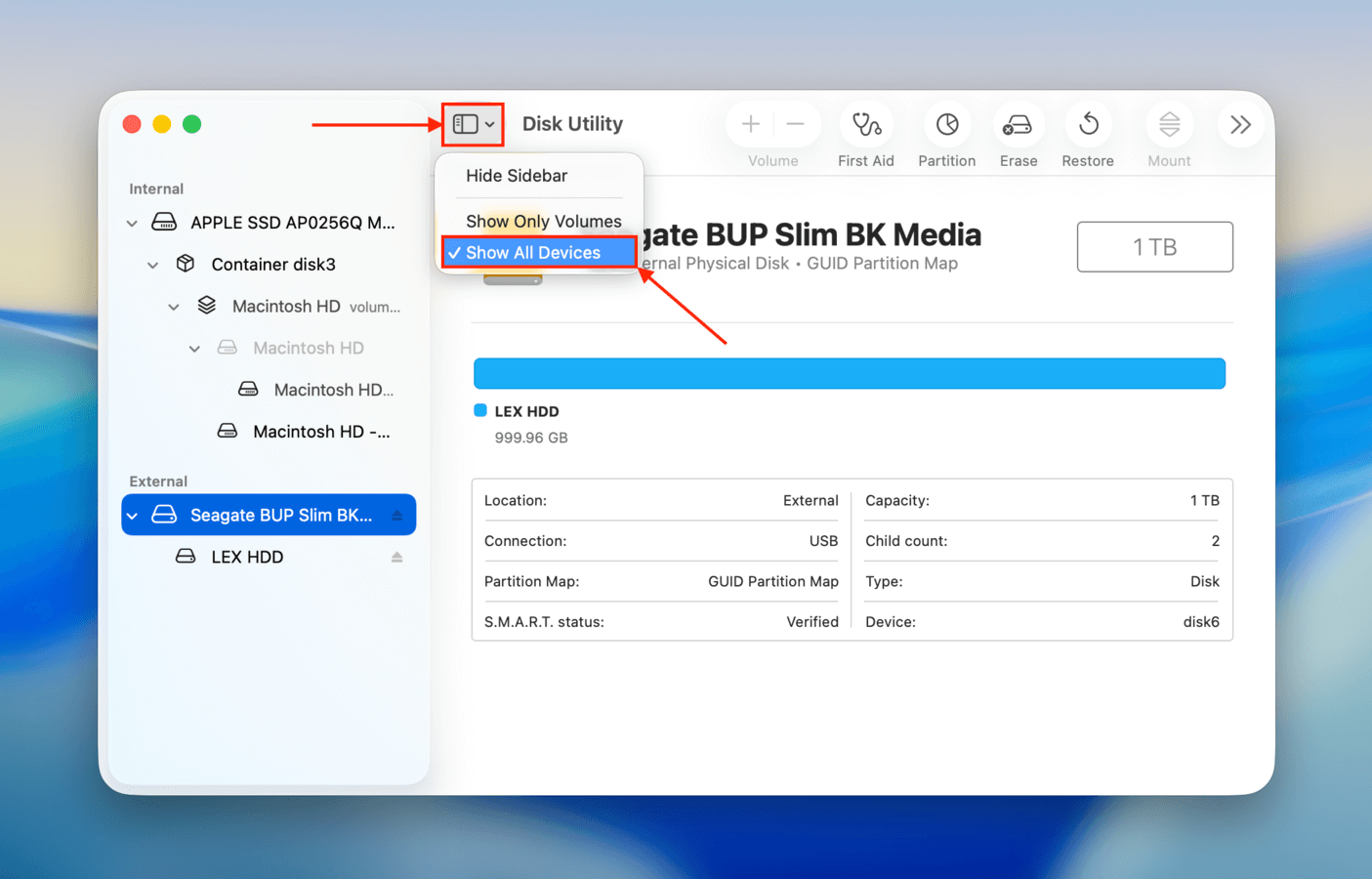

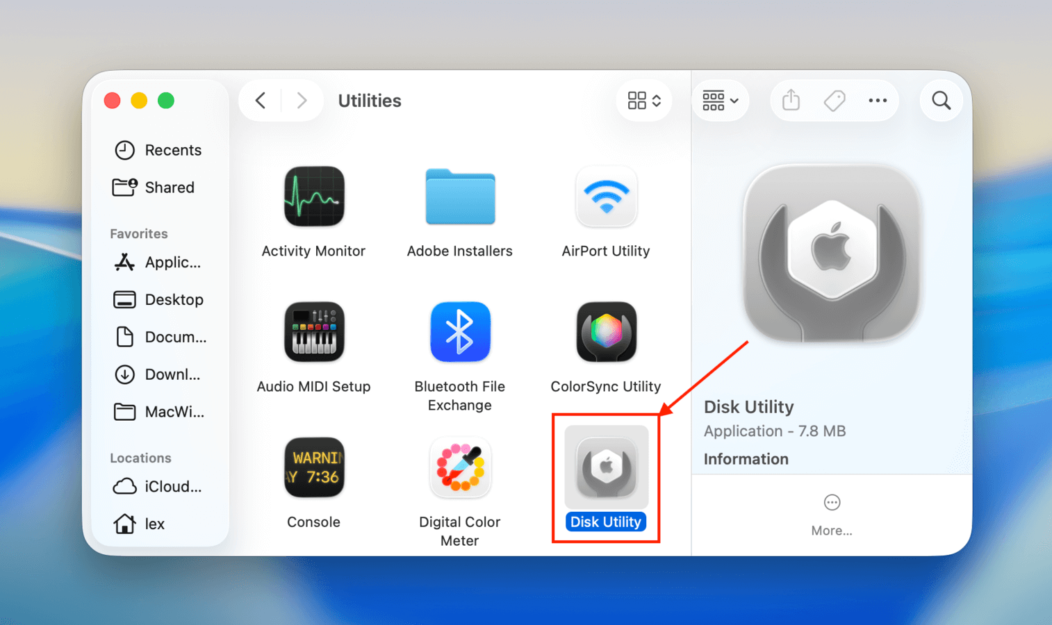

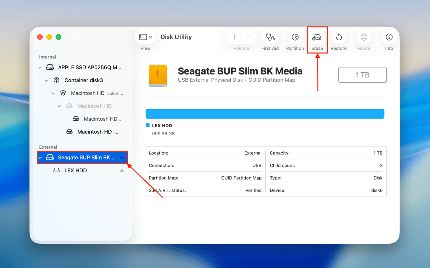

要在 Mac 上初始化外接硬碟很簡單。一旦你將未初始化的磁碟連接到電腦,macOS 應該會自動彈出提示框,讓你使用 Disk Utility 開始初始化過程。然而,如果它沒有出現提示,你可以自己啟動 Disk Utility(Finder > Applications > Utilities)。

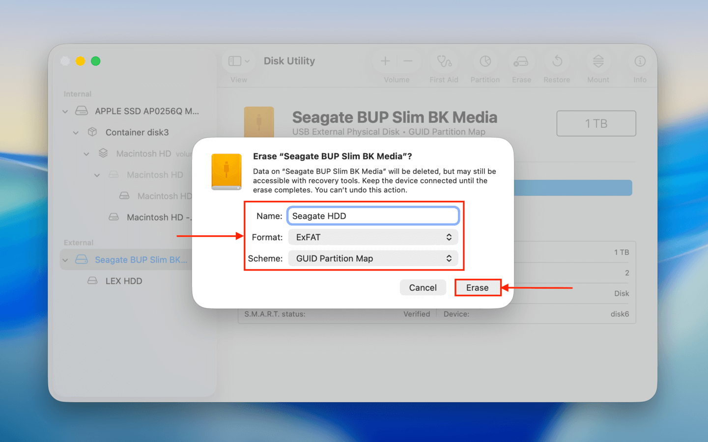

- 在左側邊欄中,選擇您的硬碟。然後,點擊窗口頂部的「抹掉」按鈕——應會彈出一個新窗口。
- 命名您的硬碟,選擇其格式(建議 Mac 系統使用 APFS 格式,一般儲存使用 ExFAT 格式),並選擇一個方案。點擊「確認」以開始格式化過程。
- 完成格式化後,初始化即完成。您應能夠使用它與 Mac 儲存數據或啟動 macOS。

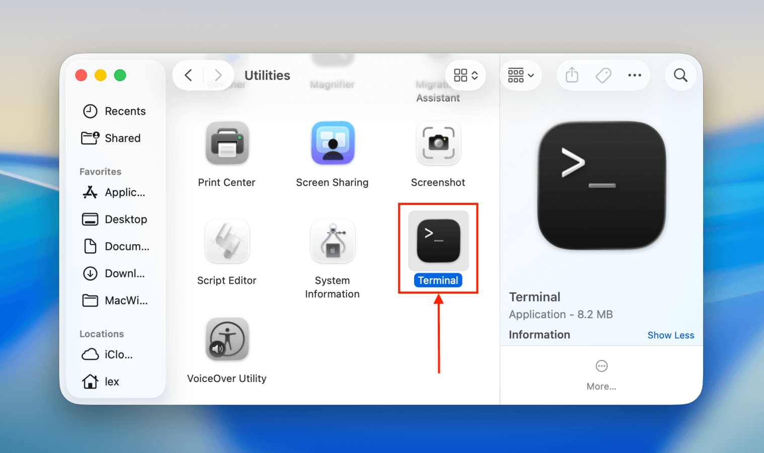

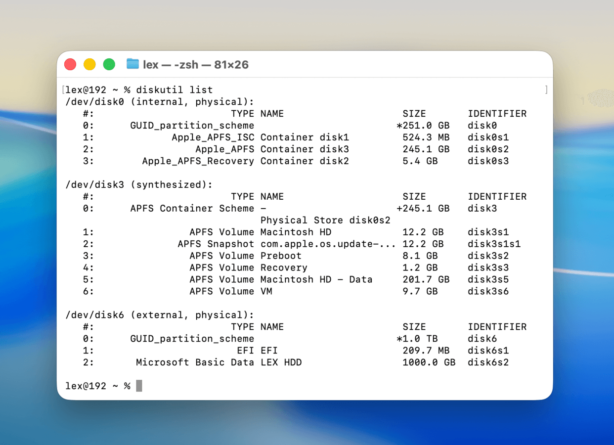

磁碟工具可能無法處理未初始化的磁碟 – 安裝、抹除和急救工具將不可用。在這種情況下,終端機應用程式可以透過「暴力破解」來進行初始化。

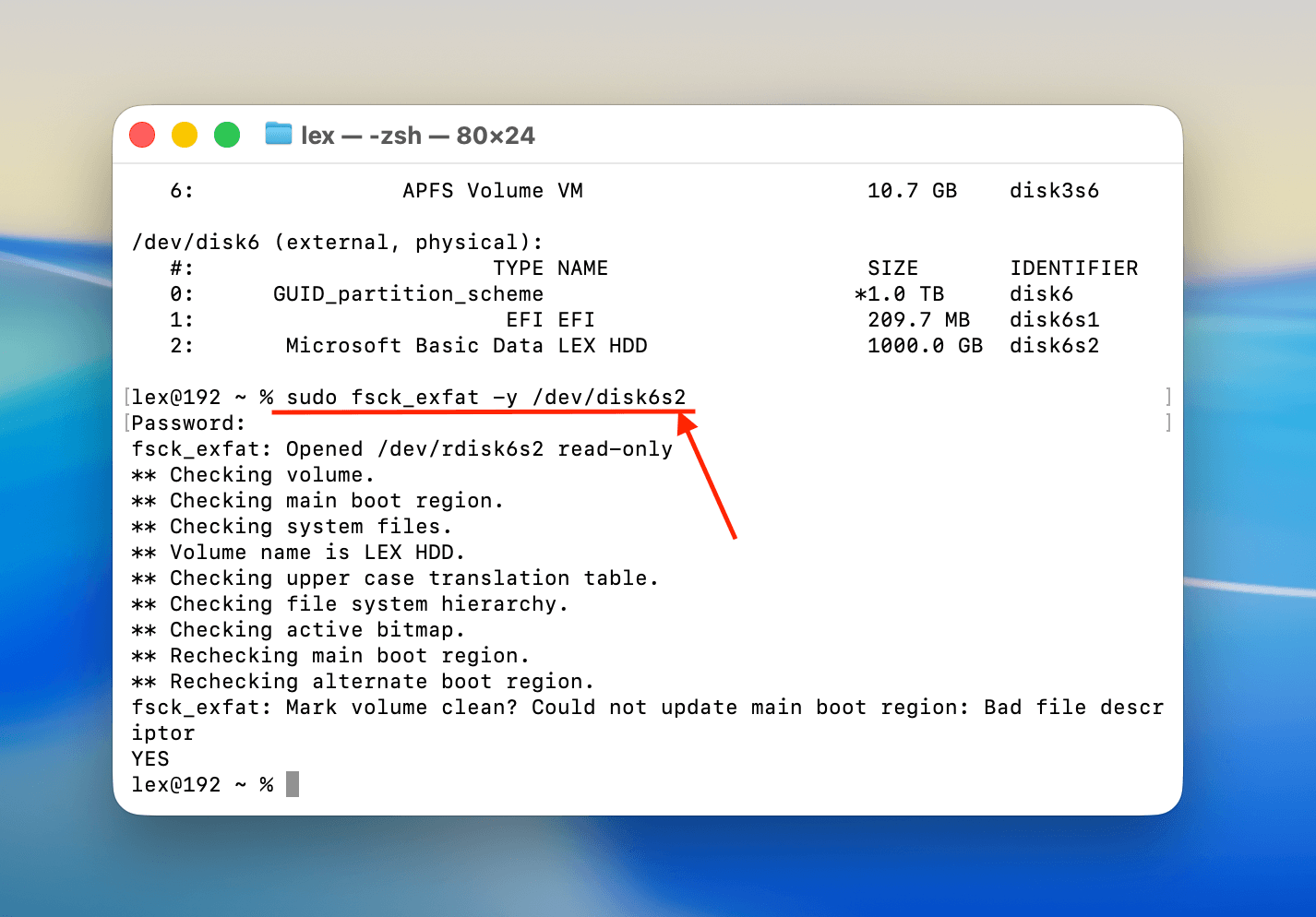

- 開啟Terminal應用程式(Finder > Applications > Utilities)。然後,輸入 diskutil list 命令並按下 返回
- 記下你的磁碟的 識別碼 (確保它是你的磁碟在 識別碼 欄位中的第一個條目)。然後,輸入以下命令並按下 返回 :
diskutil eraseDisk JHFS+ MyDrive disk4
將JHFS+替換為你想要的檔案系統,將MyDrive替換為你想要的磁碟標籤,將disk4替換為你自己的磁碟的 識別碼 。

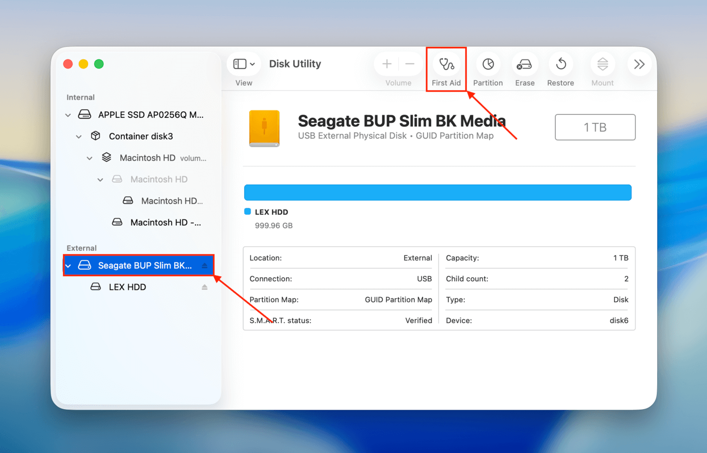

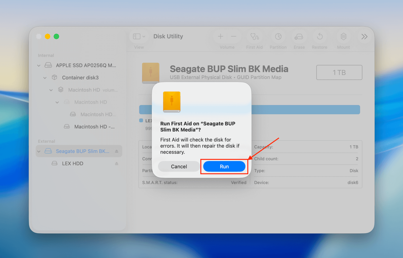

幸好,磁碟工具提供了一個「急救」工具,可以自動診斷和修復磁碟錯誤。雖然它的功能有限,但它是一個強大的工具。
要使用它,啟動磁碟工具程式 (Finder > 應用程式 > 工具程式) 並從左側邊欄中選擇您的磁碟。然後,點擊視窗頂端的急救按鈕。
當出現提示時,請確認,然後檢查您的磁碟是否在磁碟工具程式和 Finder 中正常顯示。
