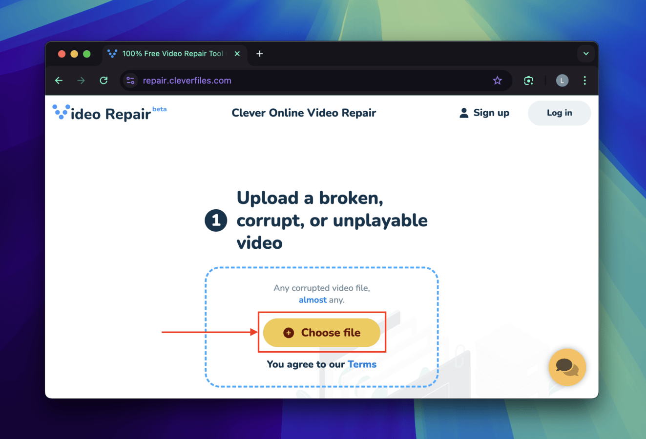

Steg 2. Klicka Välj fil .
Choose file button in the Clever Online Video Repair website

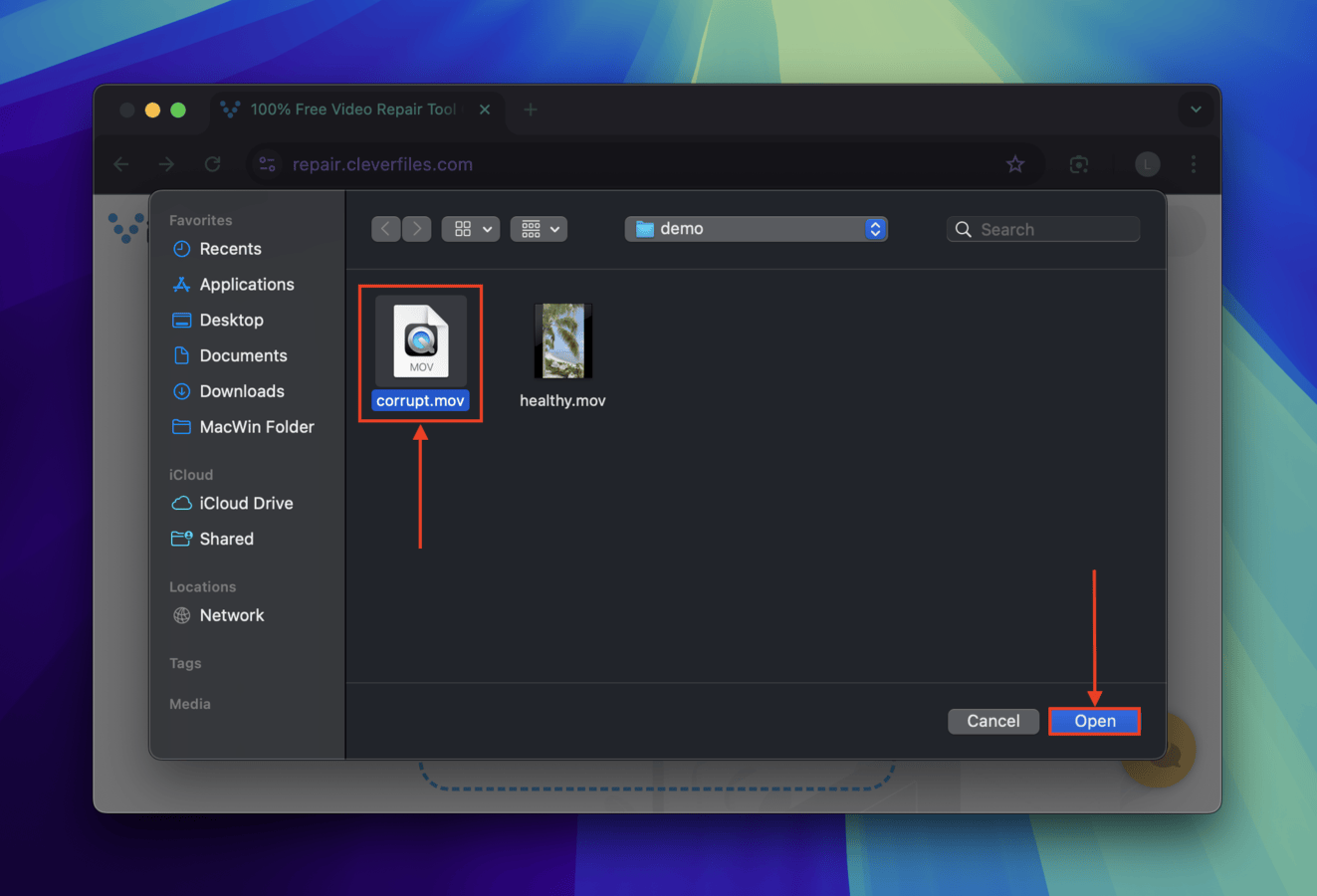

Steg 3. I Finder-menyn som visas, hitta och markera din skadade videofil. Klicka sedan på Öppna .

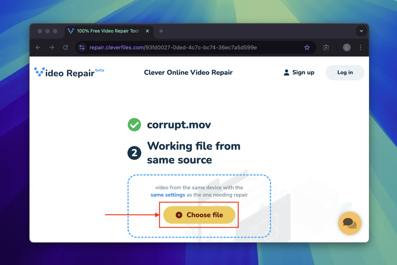

Steg 4. När din skadade video har laddats upp framgångsrikt, kommer en ny Välj fil-knapp att visas. Klicka på den.
Choose file button for the healthy iPhone video sample

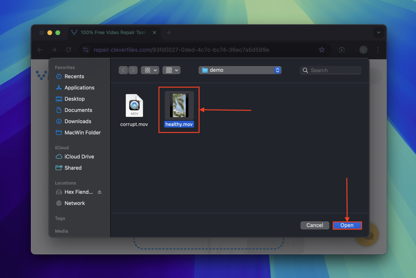

Steg 5. Lokalisera och välj ditt friska filprov. Klicka sedan på Öppna .
Selecting a healthy iPhone video for use as a repair sample

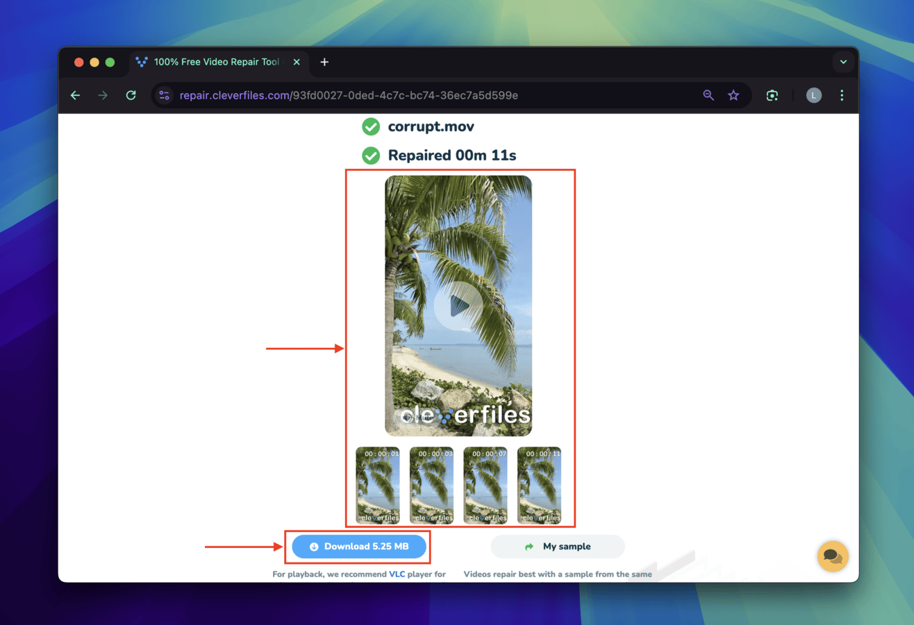

Steg 6. När du laddar upp det friska filprovet, kommer Clever Video Repair automatiskt att börja försöka fixa det. När det lyckas, kommer du att kunna förhandsgranska olika tidsstämplar i den reparerade videon. Klicka på Ladda ner knappen för att spara filen till din Mac eller iPhone.
Previewing and downloading repaired iPhone video in the Clever Online Video Repair website
Om du bestämmer dig för att använda webverktyget på din iPhone, bör din videofil sparas i Nedladdningar mappen eller en specifik webbläsarrelaterad mapp (t.ex. Chrome) i Filer-appen.
