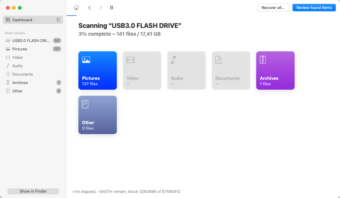

Följ dessa steg för att hitta alla återställningsbara data med gratisversionen av Disk Drill för Mac:
Steg 1.Ladda ner och installera Disk Drill från den officiella webbplatsen.
Steg 2.Anslut din oläsbara enhet till din Mac. Se till att använda en pålitlig kabel och port för att uppnå och bibehålla en stabil anslutning under återställning.
Steg 3.Starta Disk Drill och hitta din enhet under Lagringsenheter i huvudfönstret. Välj den och klicka på Sök efter förlorad data för att börja skanna.
Steg 4.Vänta på att skanningsprocessen avslutas.
Steg 5.När skanningen är klar, granska resultaten och klicka på kryssrutorna bredvid de filer du vill återställa. Använd den inbyggda förhandsgranskningsfunktionen (klicka på miniatyren eller ögonikonen) för att verifiera filernas integritet som du vill återställa. Du kan sedan klicka på Återställ-knappen och ange en lämplig plats för återställning (måste vara på en annan enhet än den som utlöser felet).
Tänk på att gratisversionen av Disk Drill för Mac låter dig skanna och förhandsgranska återställbara filer, men du måste uppgradera till Pro-versionen för att faktiskt återställa dem.

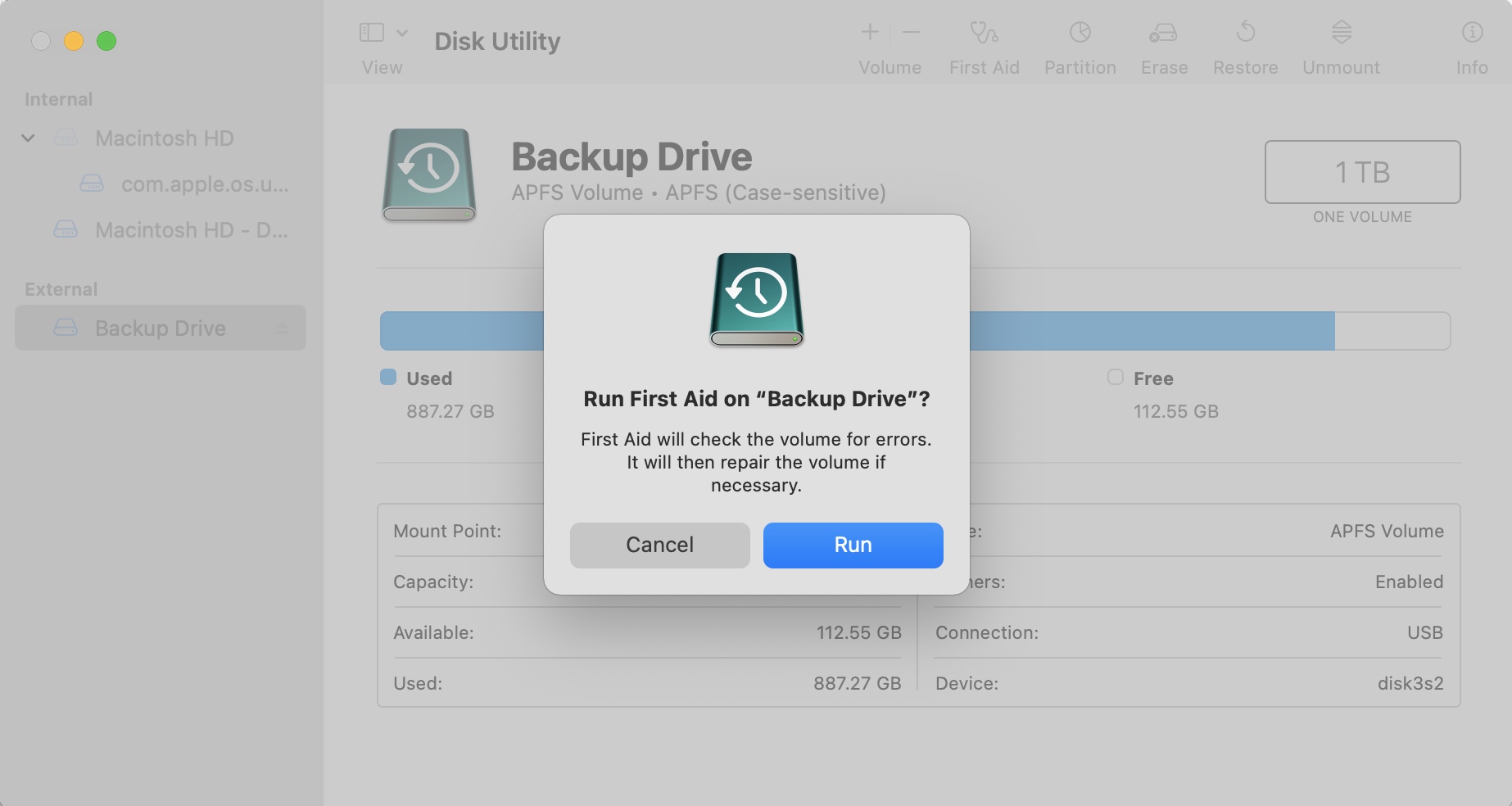

Metod 2: Använd Första hjälpen för att reparera extern enhet
Första hjälpen är ett reparationsverktyg som kan fixa vanliga enhetsproblem genom att kontrollera och reparera filsystemets struktur, mapphierarki och andra diskerelaterade problem.
Det bästa med Första Hjälpen är att det utvecklats av Apple och ingår i macOS, vilket innebär att det är helt säkert att använda och specifikt utformat för att fungera med Mac-formaterade diskar.
Steg 1.Starta Skivverktyg från undermappen Verktygsprogram i Program-mappen.
Steg 2.Once you have launched Disk Utility, select your problematic storage device in the left pane and click on First Aid.
Steg 3.Run First Aid on the external device.
Steg 4.Check and see if the device is working correctly.

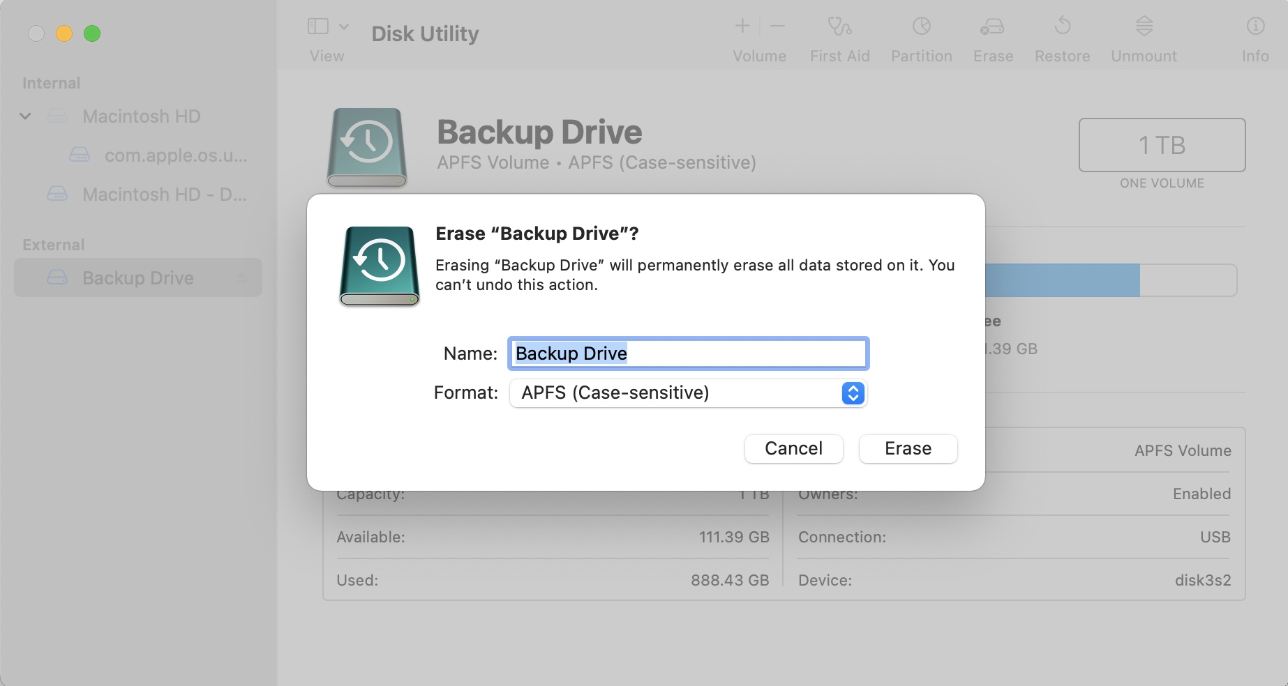

Metod 5: Formatera din externa enhet
Om alla tidigare felsökningsmetoder har misslyckats, återstår formatering av enheten som din sista utväg. Denna process raderar all data på enheten men kan ofta lösa ihållande “disk inte läsbar” fel genom att skapa ett nytt filsystem.
Steg 1.Open Skivverktyg from the Utilities folder (Finder > Applications > Utilities > Disk Utility).
Steg 2.Inside Disk Utility select your external hard drive from the list of devices on the left-hand side. Then, click on Radera .
Steg 3.Choose the format that you would like to format the external device to:
- APFS : Bäst för SSD-enheter och flashenheter som endast används med Macs.
- exFAT : Bäst för enheter som behöver fungera med både Mac och Windows-datorer.
