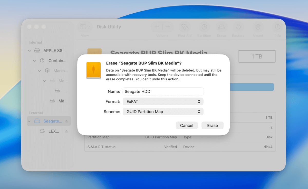

erase option in the dialog box

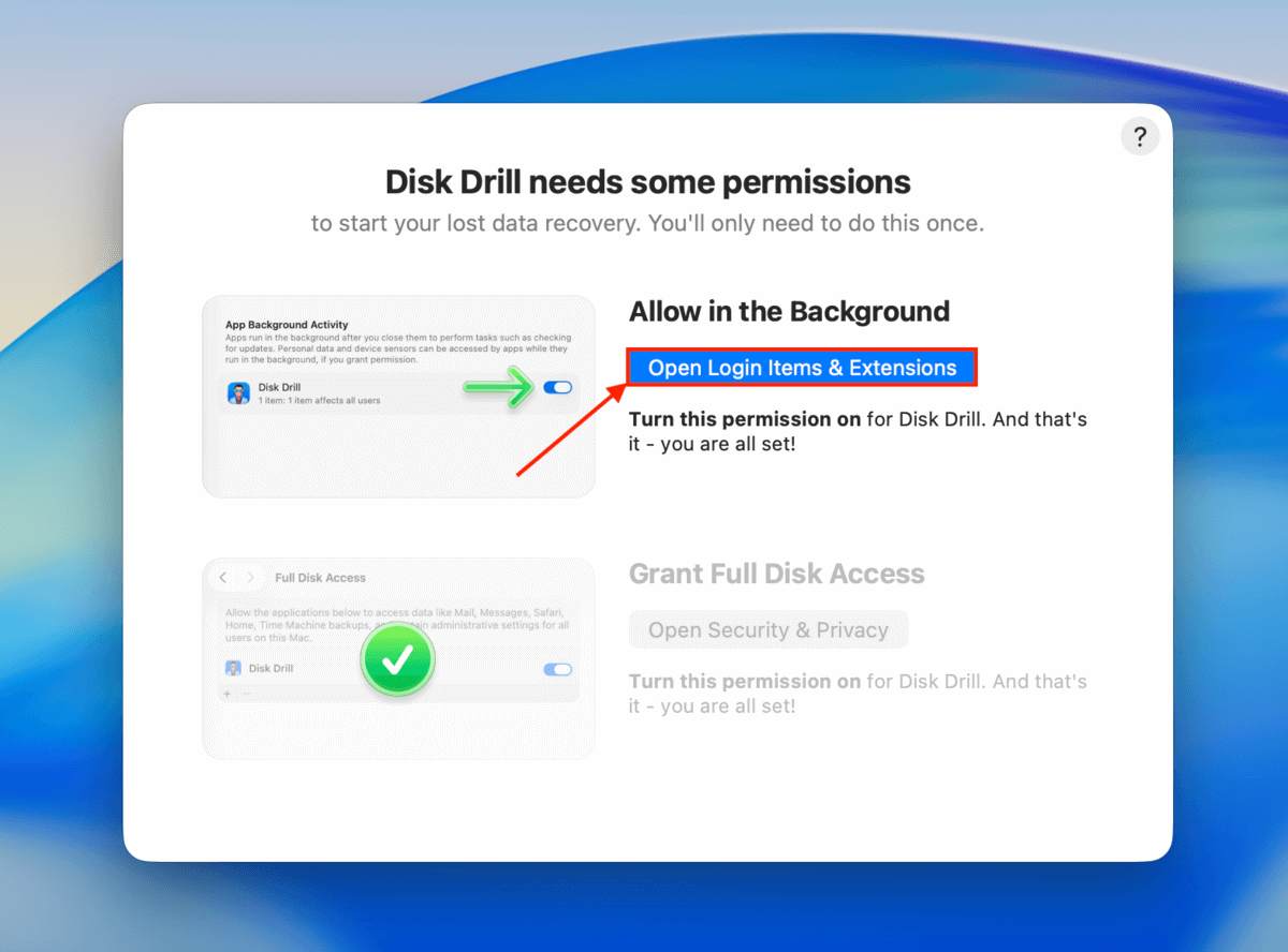

Krok 2. Kiedy uruchamiasz Disk Drill po raz pierwszy, kreator pomoże Ci przyznać niezbędne uprawnienia, aby aplikacja działała prawidłowo – nie martw się, to bezpieczne!

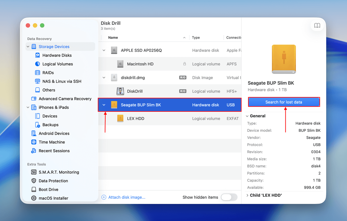

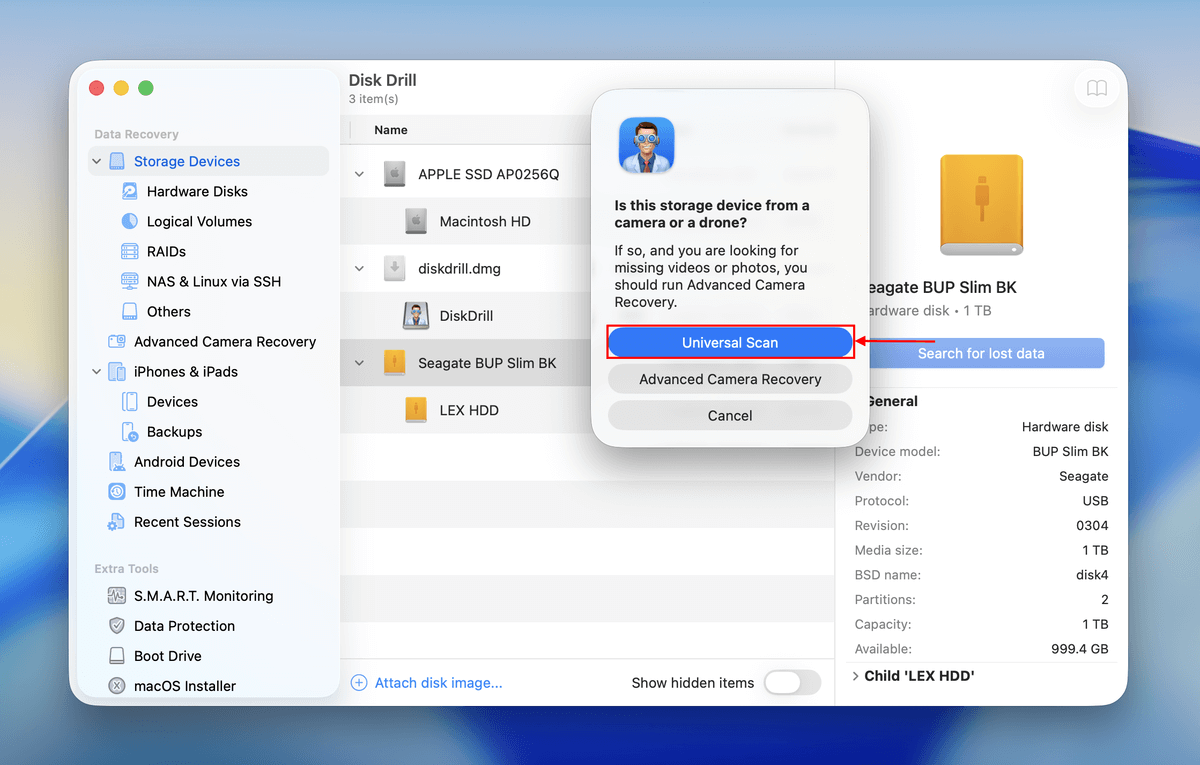

Krok 4. Wybierz sformatowany dysk twardy i kliknij Wyszukaj utracone dane . Jeśli pojawi się prośba o wybranie typu skanowania, wybierz Skan uniwersalny .

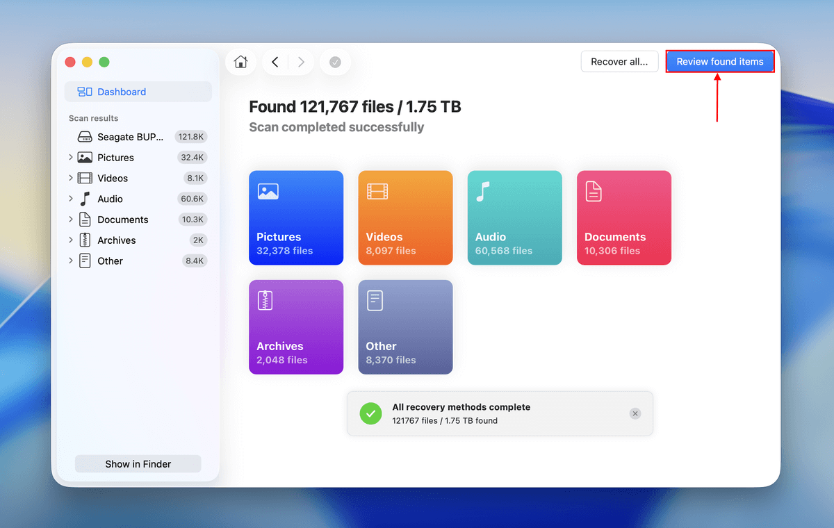

Krok 5. Poczekaj, aż Disk Drill całkowicie zakończy skanowanie. Aby przywrócić wszystkie pliki znalezione przez Disk Drill na Twoim dysku, kliknij Odzyskaj wszystko i przejdź do kroku 7. Jeśli jednak chcesz przywrócić tylko wybrane pliki i foldery, kliknij zamiast tego Przejrzyj znalezione elementy .
review scan results in disk drill

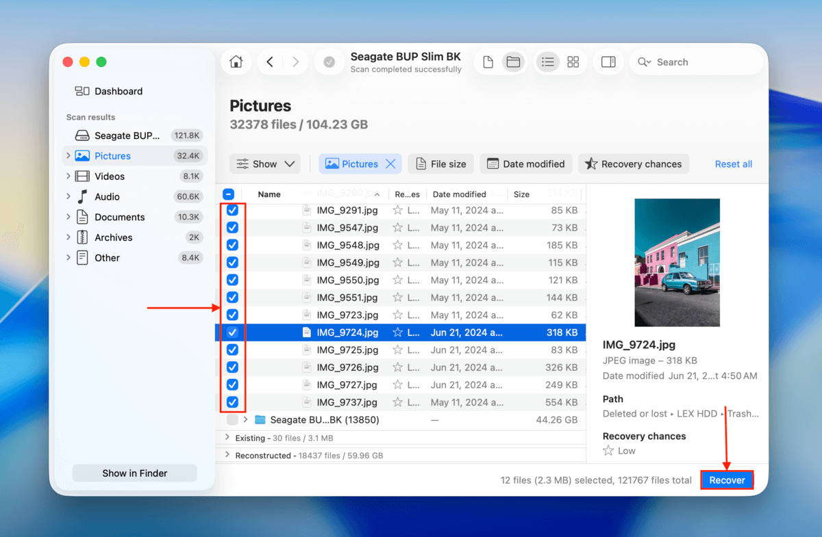

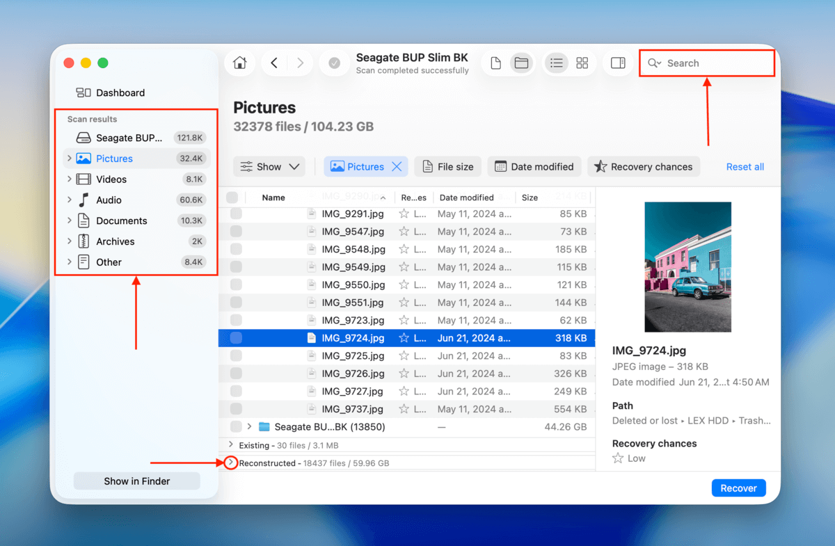

Krok 6. Sprawdź sekcje Usunięte lub utracone oraz Odrekonstruowany dla swoich sformatowanych danych. Możesz użyć narzędzia wyszukiwania (górny prawy róg) oraz narzędzia filtrowania (lewy pasek boczny), aby zawęzić wyniki wyszukiwania.
search and filter tools in disk drill
Krok 7. Po zlokalizowaniu plików kliknij każdy z nich, aby otworzyć podgląd w prawym pasku bocznym (może być konieczne rozszerzenie okna). Następnie zaznacz pola w lewej kolumnie, aby wybrać pliki, które chcesz przywrócić, i kliknij Odzyskaj .
file selection window in disk drill

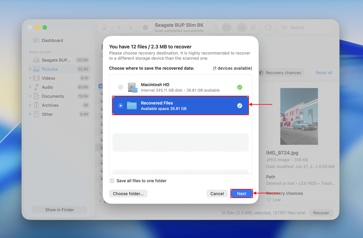

Krok 8. Na koniec wybierz lokalizację inny niż twój sformatowany dysk twardy jako miejsce docelowe dla odzyskanych plików (zapisanie ich na sformatowanym dysku spowoduje nadpisanie). Następnie kliknij Dalej .
file destination selection dialog box in disk drill
Po zapisaniu plików w wybranej lokalizacji możesz bezpiecznie używać sformatowanego dysku twardego do nowych danych. Niemniej jednak zalecamy utworzenie kopii zapasowej odzyskanych plików na tym etapie.

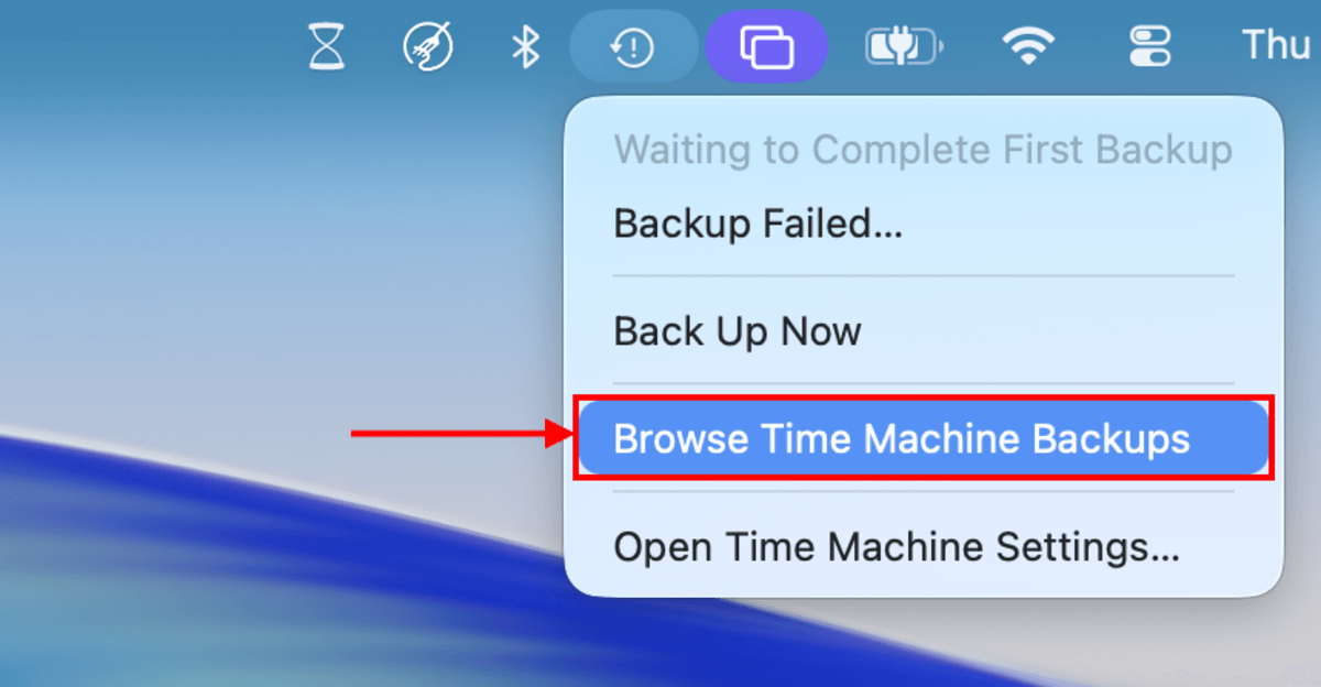

Krok 2. Na pasku menu kliknij Przycisk Time Machine i wybierz Przeglądaj kopie zapasowe Time Machine z menu kontekstowego.
