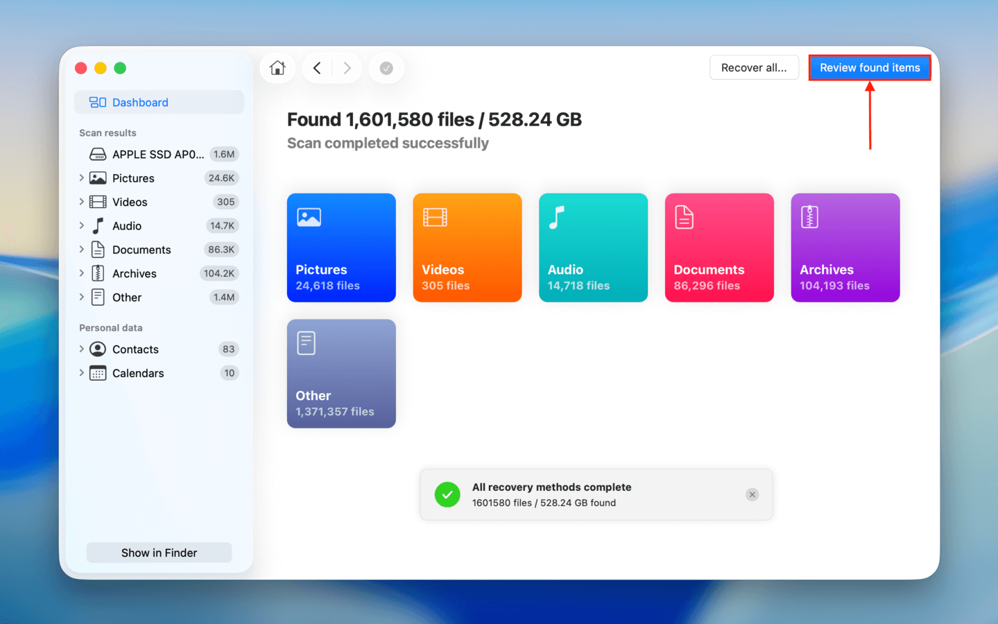

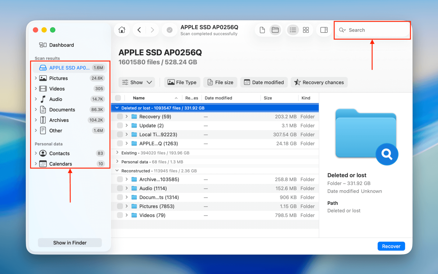

Stap 4. Wacht tot Disk Drill klaar is met het scannen van je schijf. Klik daarna op Beoordeel gevonden items .
Reviewing the files Disk Drill found
Stap 5. Als je alle gegevens die Disk Drill heeft gevonden wilt herstellen, kun je op de knop Herstellen klikken zonder iets geselecteerd te hebben, en daarna doorgaan naar stap 7. Maar als je alleen specifieke bestanden wilt herstellen, kun je de filters in de linkerzijbalk gebruiken, evenals het zoekhulpmiddel (rechtsboven) om de resultaten te verfijnen.
Using the filter and search tools in Disk Drill

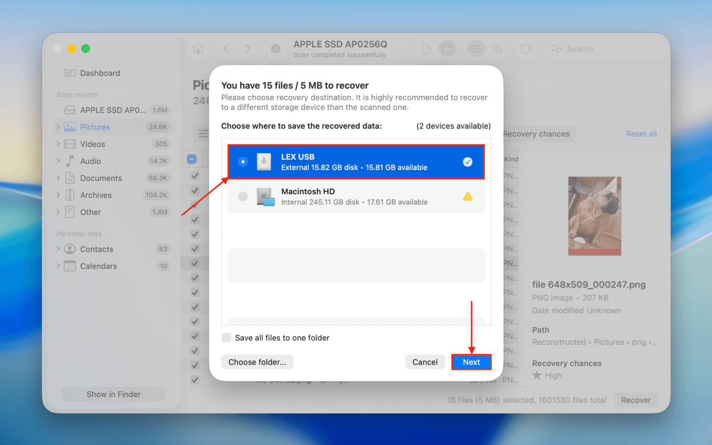

Stap 7. Selecteer ten slotte een map waar je wilt dat Disk Drill de herstelde bestanden opslaat. Zorg ervoor dat je je gegevens opslaat op een andere schijf – niet de schijf die je zojuist hebt gescand. Klik vervolgens op Volgende .
Choosing where Disk Drill will save the recovered files
Zorg ervoor dat je externe apparaat stevig verbonden blijft met je Mac tijdens het herstelproces, of je nu gegevens van het apparaat herstelt of je gegevens erop opslaat. Als Disk Drill wordt onderbroken, kunnen je bestanden bij het herstellen beschadigd raken.

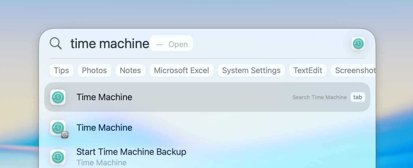

Stap 2. Klik op de Time Machine-knop in je Apple menubalk en selecteer Blader door Time Machine-back-ups . Je kunt Time Machine ook openen via Spotlight ( Commando + Ruimte ).
Opening Time Machine via Spotlight

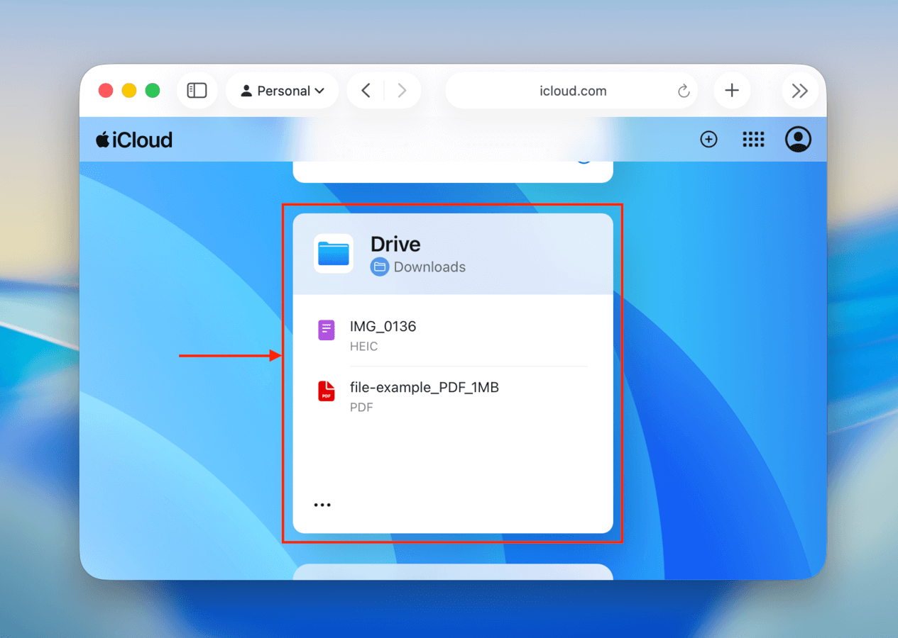

Stap 1. Open een willekeurige browser en log in op de iCloud-website.
Stap 2. Zoek en selecteer Station .
Opening iCloud Drive in the iCloud website
Stap 3. Klik op de linkerzijbalk op Bladeren . Navigeer vervolgens naar de iCloud-map waar je bestanden voor het laatst zijn opgeslagen. Selecteer ten slotte je bestand en klik op de downloadknop .
Downloading a file from the iCloud website

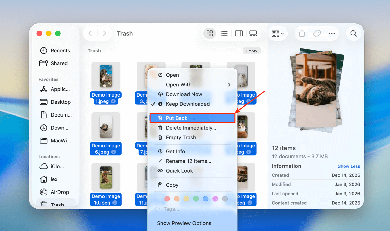

Stap 1. Open de Prullenbak door op het prullenbakpictogram in je Dock te klikken.
Stap 2. Klik met de rechtermuisknop op het bestand dat u wilt herstellen. Selecteer vervolgens Terugplaatsen in het contextmenu.
Using the "Put Back" option in the Trash folder
Met deze methode worden verwijderde bestanden en mappen teruggeplaatst op hun oorspronkelijke locaties. Zorg ervoor dat er geen bestaande bestanden en mappen met dezelfde namen op dezelfde locatie staan, om te voorkomen dat ze overschreven worden.

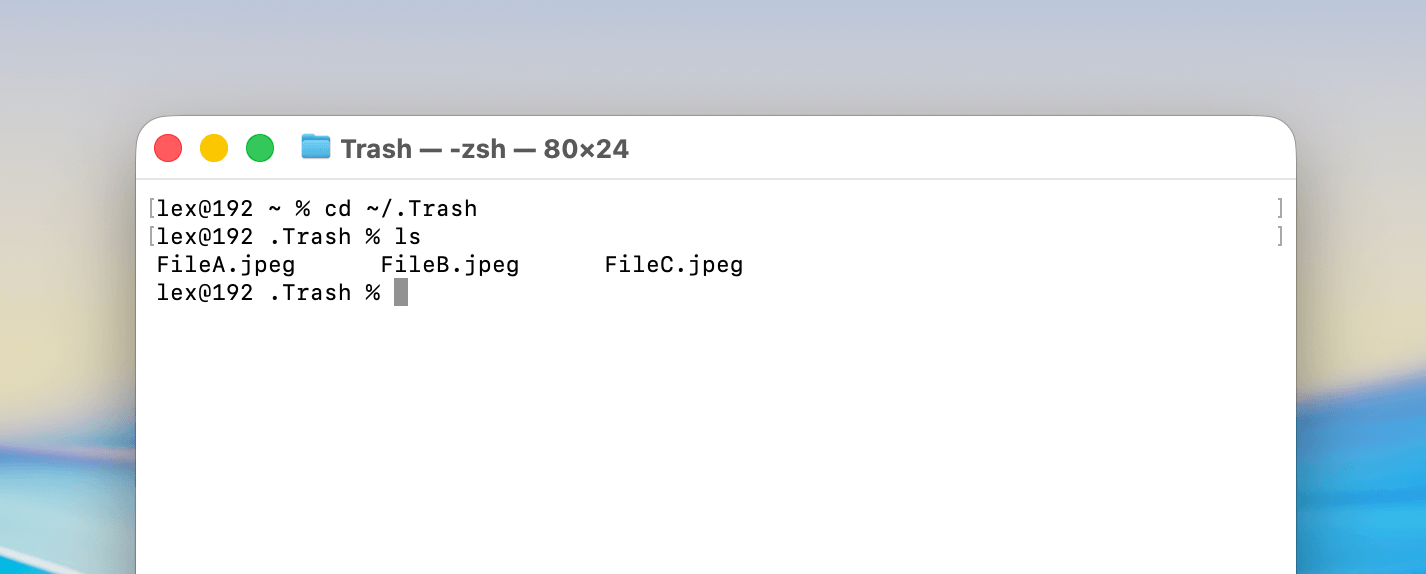

Stap 2. Navigeer eerst naar de Prullenbak-map door het volgende commando uit te voeren:
cd ~/.Trash
U kunt bevestigen of uw bestanden daar zijn door direct daarna het ls commando te gebruiken.
Using the cd and ls commands in the Trash folder

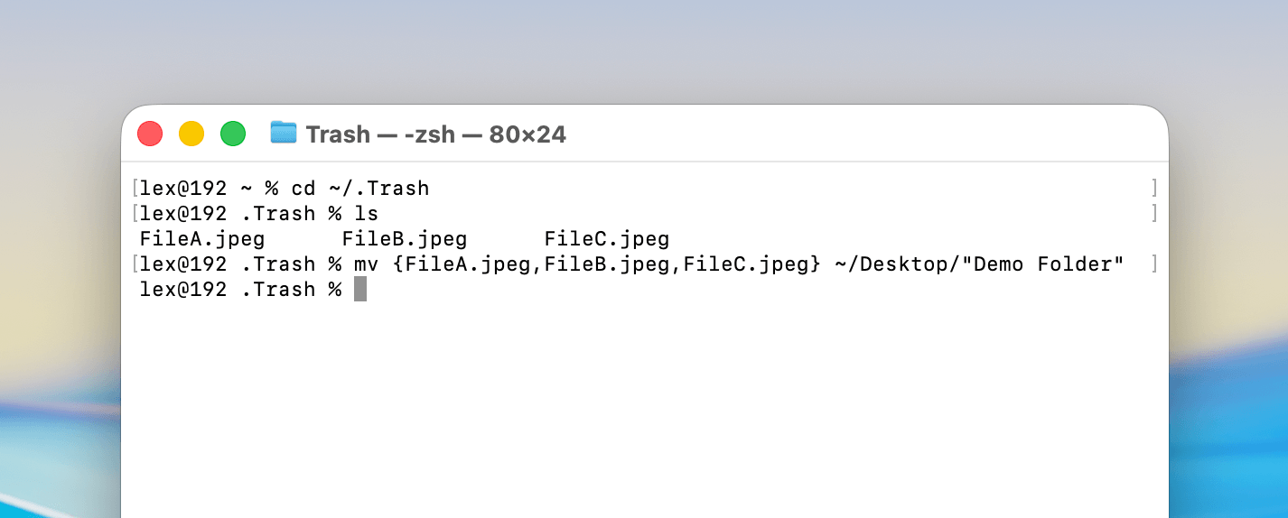

Stap 3. We laten je verschillende handige variaties van mv-commando’s zien—zorg er gewoon voor dat je de doelmap en bestandsnamen en extensies aanpast waar dat nodig is.
Meerdere, specifieke bestanden verplaatsen zonder ze handmatig te hoeven selecteren:
mv {FileA.jpeg,FileB.jpeg,FileC.jpeg} ~/Desktop/"Demo Folder"
💡 Tip: ~/Bureaublad/”Demo Map” betekent dat ik deze bestanden uit de Prullenbakmap naar de Demo-map op mijn bureaublad verplaats. Je kunt eenvoudigweg ~/Bureaublad/ of zelfs ~/Documenten/ doen.
Using the mv command in the Trash folder

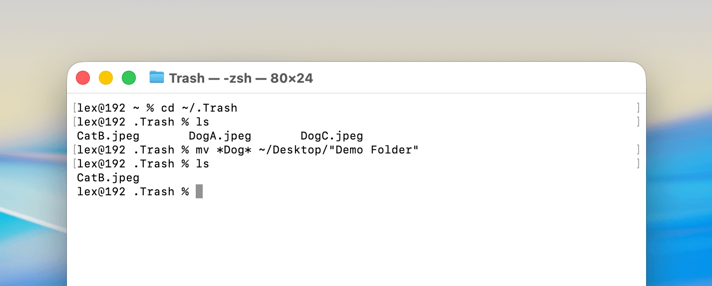

Verplaats bestanden met specifieke tekens in hun namen:
mv *dog* ~/Desktop/"Demo Folder"
Using Terminal to move files with the string "Dog" in their file names from the Trash folder

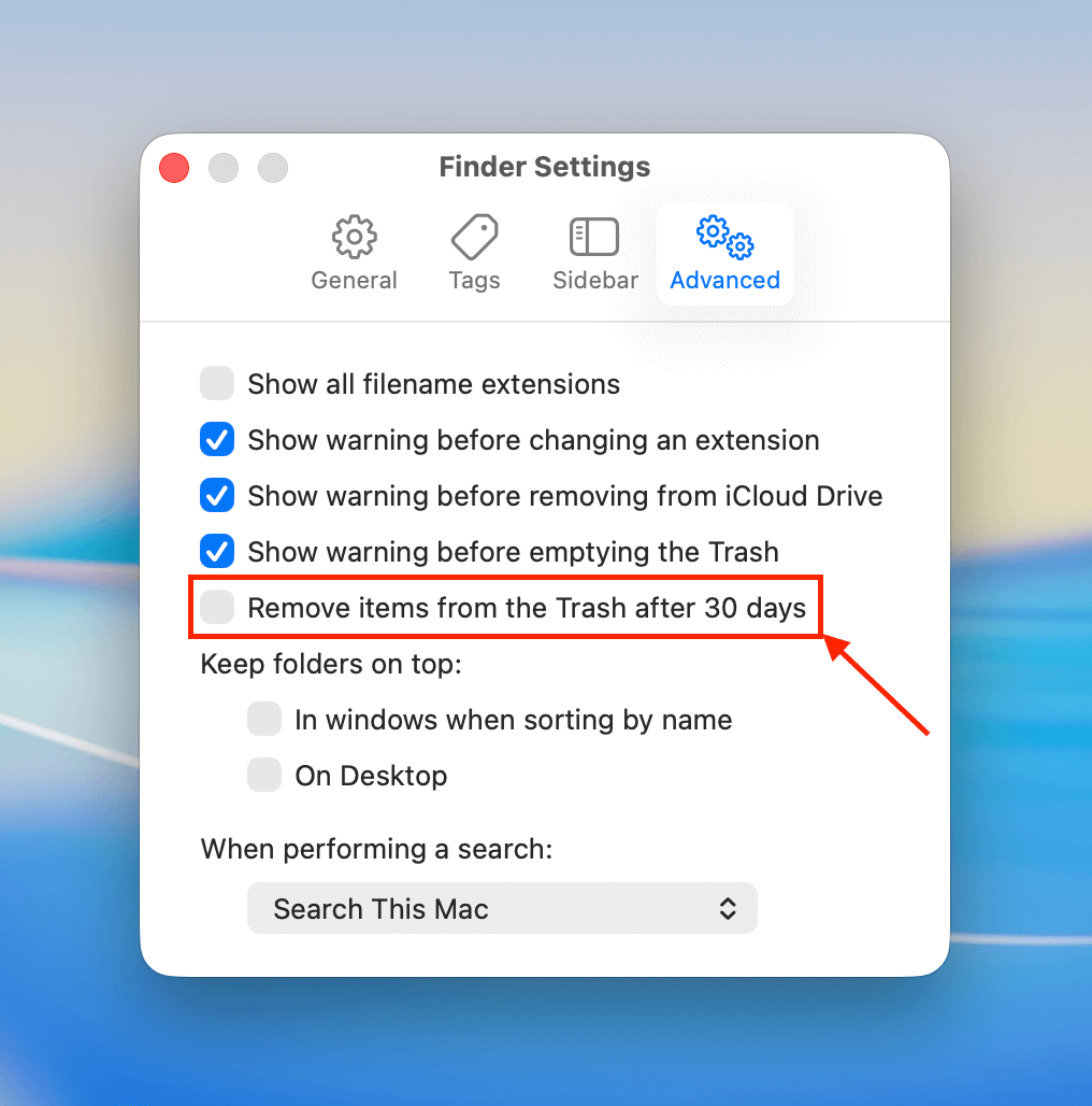

Tip 1: Schakel Automatisch Prullenbak Leegmaken uit als deze is ingeschakeld
Binnen de Finder heb je de mogelijkheid om automatische verwijdering van de Prullenmand na 30 dagen in te schakelen. Deze instelling is standaard uitgeschakeld, maar als je deze hebt ingeschakeld en wilt uitschakelen, kunnen we dat doen.

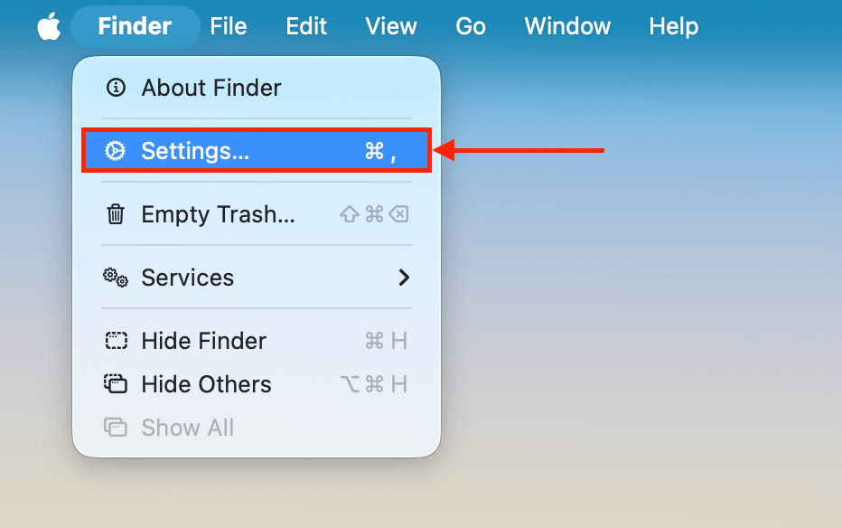

Stap 1. Open Finder. Klik daarna op Finder > Instellingen .
Opening Finder's Settings menu
Stap 2. Ga in je Finder-instellingen naar het Geavanceerd tabblad. Je ziet dan de optie Verwijder items uit de Prullenbak na 30 dagen . Als deze aanstaat, kun je het uitzetten door op het selectievakje te klikken.
Viewing the 30-day time limit setting for the Trash folder
Dat is alles! Nu zal de Prullenbak zich niet automatisch legen, tenzij je ervoor kiest om dit handmatig te doen.

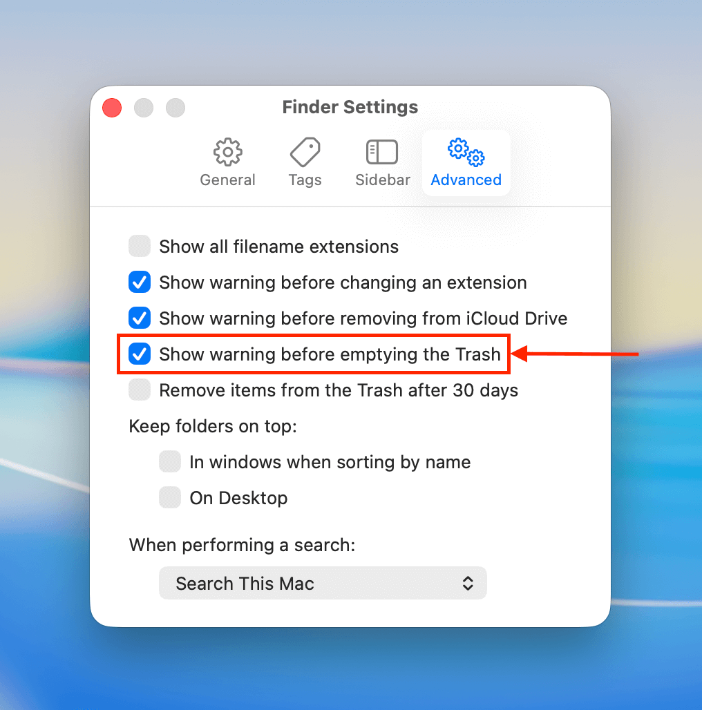

Tip 2: Waarschuwingsbericht weergeven voordat de prullenbak wordt geleegd
Standaard verschijnt er een pop-up wanneer je op Leegmaken in de prullenbak klikt of als je op de sneltoets drukt om dit te doen. Als dit is uitgeschakeld, kunnen we het weer inschakelen door de onderstaande stappen te volgen. Ik raad aan om dit ingeschakeld te laten, zodat je er zeker van bent dat je de prullenbak echt wilt legen elke keer dat je dat doet.
Stap 2. Klik op het Geavanceerd tabblad en controleer of je de optie “Waarschuwing tonen voordat de prullenbak wordt geleegd” hebt ingeschakeld. Als deze niet is ingeschakeld, raad ik aan het selectievakje aan te vinken om deze in te schakelen.
Viewing the file deletion warning setting for Finder

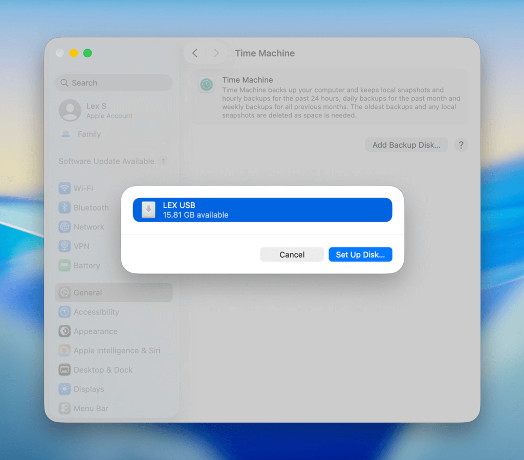

Stap 1. Sluit je externe harde schijf aan op je Mac.
Stap 2. Start Systeeminstellingen > Algemeen > Time Machine .
Setting up a Time Machine drive in System Settings
Stap 3. Selecteer de externe harde schijf en maak vervolgens een back-up naar deze schijf.
