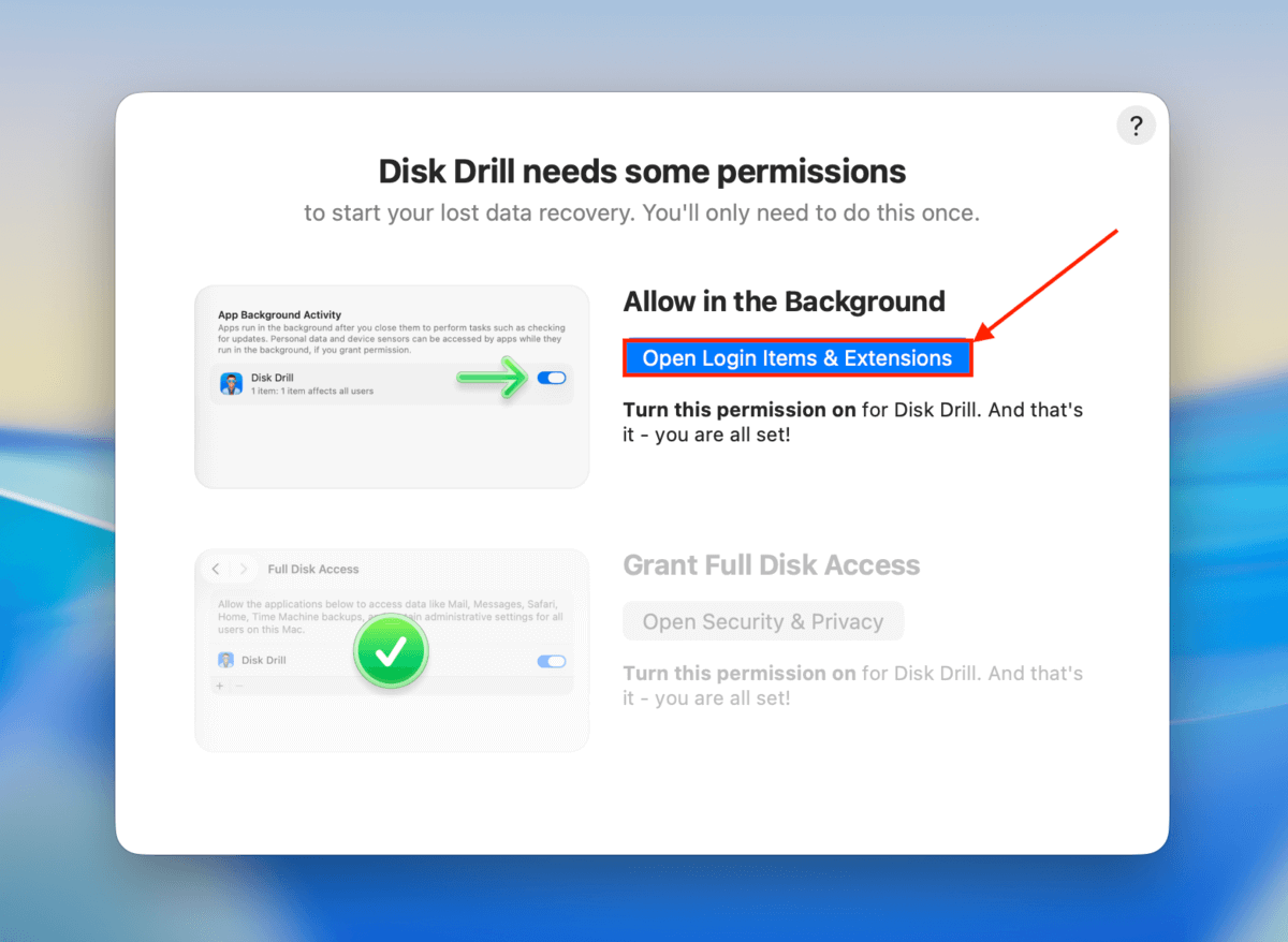

Stap 2. Start Disk Drill en geef de noodzakelijke machtigingen, zoals aangegeven door het installatieprogramma.permissions window in disk drill

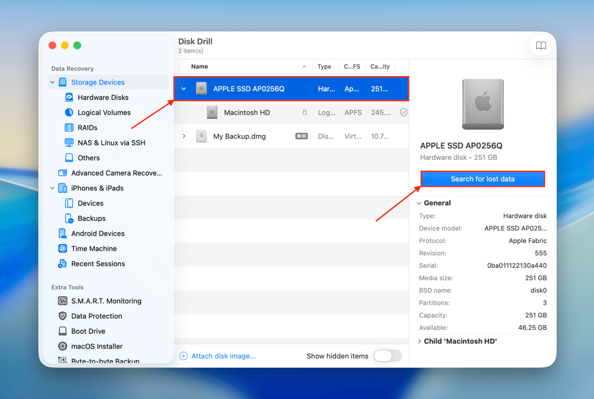

Stap 3. Zodra je in het hoofdmenu van Disk Drill bent, selecteer je het station waarop je bestanden waren opgeslagen (voordat ze werden verwijderd). Klik vervolgens op Zoek naar verloren gegevens . Als er een prompt verschijnt waarin je gevraagd wordt een scantype te kiezen, selecteer dan Universele scan .drive selection window in disk drill

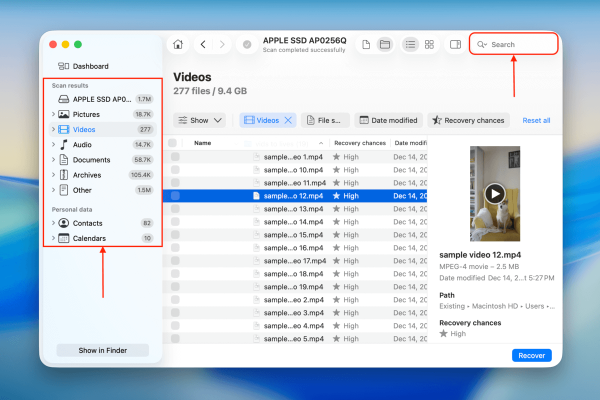

Stap 5. Gebruik de filters in de linker zijbalk, evenals het zoekhulpmiddel in de rechterbovenhoek, om de scanresultaten snel te verfijnen en je bestanden sneller te vinden. Wanneer je ze vindt, raden we aan elk bestand eenmaal aan te klikken om de inhoud te bekijken.search tool in disk drill

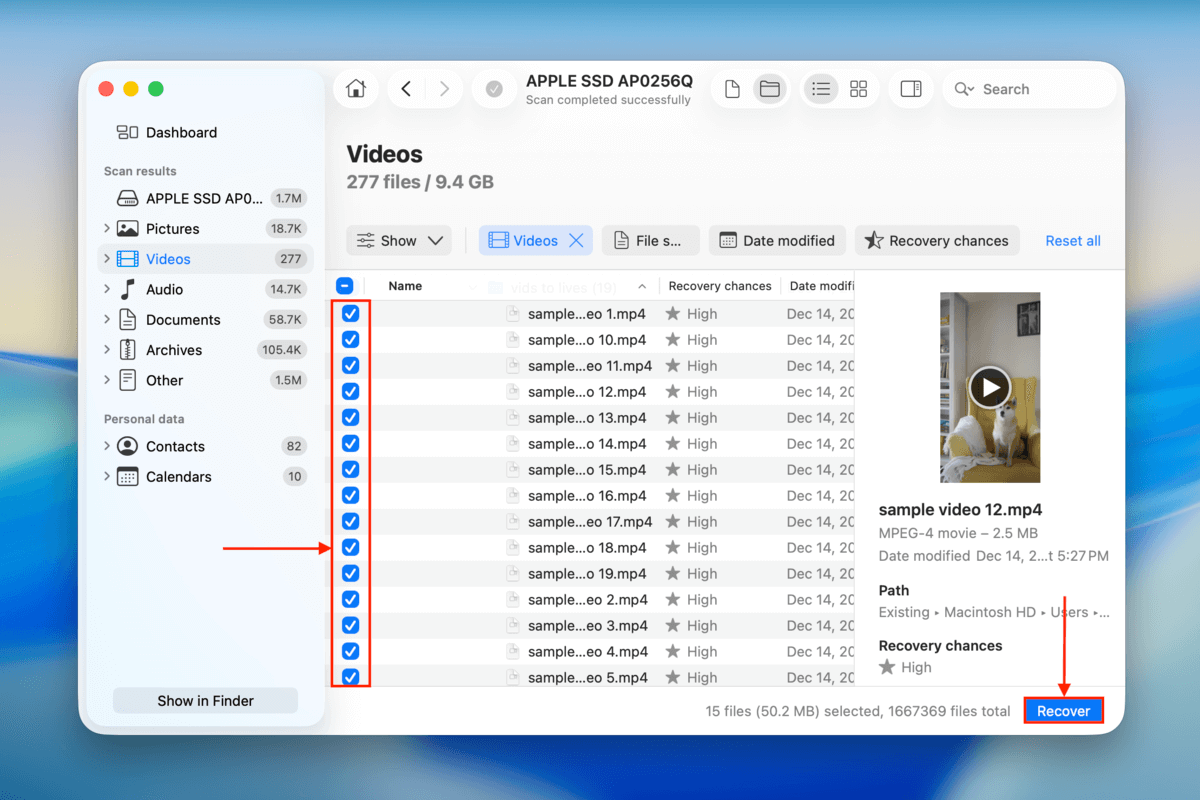

Stap 6. Gebruik de selectievakjes in de meest linkse kolom om je verwijderde bestanden te selecteren. Klik daarna op de Herstellen -knop.file selection window in disk drill

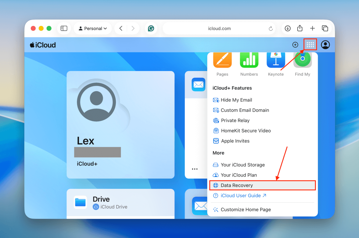

Stap 2. Klik bovenaan de pagina op menuknop (naast je profielknop). Selecteer in het contextmenu dat verschijnt Gegevensherstel .data recovery option in the drag down menu in icloud

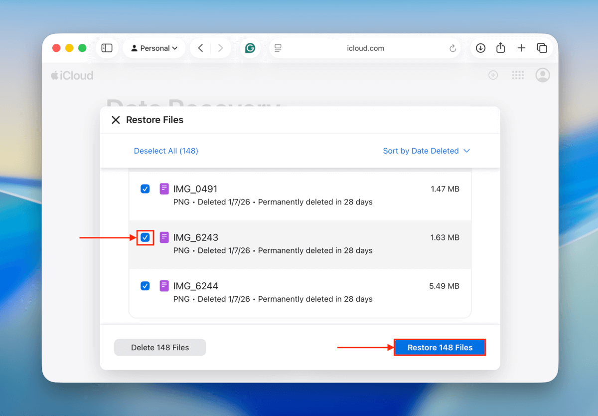

Stap 4. Selecteer de bestanden die je wilt herstellen. Klik eventueel op de Alles selecteren knop als je alles op de lijst wilt herstellen. Klik vervolgens op de Herstellen knop.restore button in icloud
Alle bestanden die je herstelt met de gegevenshersteltool van iCloud worden teruggezet naar hun oorspronkelijke locaties. Zorg ervoor dat die locaties geen bestaande bestanden met dezelfde namen bevatten, omdat deze mogelijk worden overschreven.

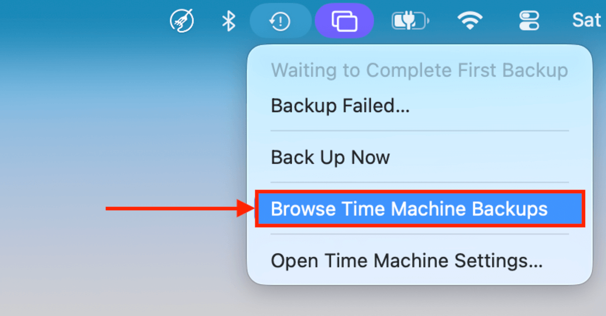

Stap 2. Klik op de menubalk op de knop Time Machine . Selecteer in het weergegeven menu Blader door Time Machine-back-ups…browse time machine backups option in the dropdown menu
